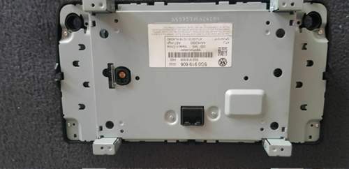

konnte über die Suche leider bisher nichts finden, daher meine Frage:
Bin unentschlossen, ob ich mit das Discover Media oder Discover Pro im GTD bestellen soll.
Kann man, wie früher das RNS510, nachrüsten, also die Navis austauschen?
Oder ist das aufgrund der "Aufteilung" von Bedien- und Anzeigeeinheit in der Mittelkonsole und Hauptgerät im Handschuhfach nicht mehr möglich?
Hat da jemand Erfahrung mit?
Wenn es ginge, würde ich vielleicht später von Media auf Pro umrüsten. Falls mir das Media "nicht mehr genügt".

Also passt jetzt das Discover pro mib1 display an das Discover media mib1 ?
Ausser nur die gröbere Auflösung.
Nach gefühlten 362 Threads bin ich völlig verwirrt
Nein, die Displays haben unterschiedliche Auflösungen und passen somit nicht wechselweise...
Pass leider nicht, da die Auflösungen unterschiedlich sind: 400*240 zu 800*480. Ich hätte aber noch ein Plug&Play DP1 da.

Was willst du umrüsten ? Display oder das Steuergerät oder beides ?
Die Übertragung der ursprünglichen Navi-Lizenz wird bei Auf- und Umrüstungen nicht durchgeführt. Es muss eine neue Navi-Lizenz für die Main Unit-Seriennummer in Kombination mit der VIN erworben werden.
Ich habe bis dato schon einige Umrüstungen auf das Discover Pro inkl. Freischalten begleitet und es gab nie Probleme.
Habe sogar selbst das Facelift Discover Pro im 2015er Golf nachgerüstet.
Wenn also jemand vor hat umzurüsten stehe ich gerne mit Rat und Tat zur Seite. Einfach ne PN an mich. 😉

Also wenn du die Head Unit (das Ding im Handschuhfach) nicht hast, dann brauchst du beides.
Ich weiß nicht, ob das bei dir so ist. Im Facelift habe ich die Headunit im Handschuhfach.
@Momcic schrieb am 23. Juli 2018 um 06:54:02 Uhr:
Discovery Pro und dieses ding im Handschuhkasten oder nur das Display?
Discover (ohne y) Pro (Hu) (im Hsf) und Display
Welches Discover Pro soll rein, das aktuelle mit 9,2 Zoll?
Vielen Dank euch,
Headunit ist im Handschuhkasten vorhanden.
Ehrlich gesagt kenne ich nur 2 Discovery‘s, das kleine und das Grosse. Ich habe das kleine verbaut, würde mir aber das Grosse wünschen, denke das das 9,2“ hat..
