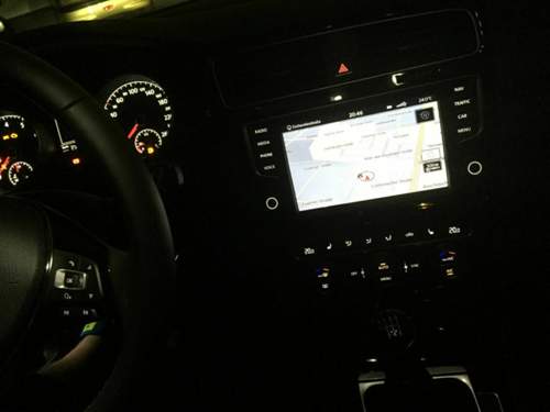

wollte kurz berichten, dass ich heute mein Composition Media erfolgreich gegen ein Discover Pro getauscht habe. Der User über mir hat den Kontakt zu "bardom" vermittelt. Bestellung war völlig problemlos, total freundlich und seriös. Das Teil (bzw. vielmehr die Teile...) kam heute, Einbau war in 15 Minuten erledigt, lief sofort inkl. Navigation. Muss jetzt nur noch die Navigation bei der MFA reincodieren, dann ist alles perfekt.
Viele Grüße
Peter

@Peter_1.8T schrieb am 26. Juni 2015 um 21:09:39 Uhr:
Viele Grüße
Peter
...wenn das alles funktioniert, Bitte nochmal kurz berichten. Danke 🙂
das codieren ist das kleinste problem
Die passende Codierung habe ich ja auch schon hier geposted...
Für was ist genau die Codierung nochmal ...?
Dafür
Ok verstanden ............ Danke

@Sportsvan schrieb am 27. Juni 2015 um 11:57:14 Uhr:
Funktioniert problemlos, war nur ein Häkchen zu setzen. Alles prima.
