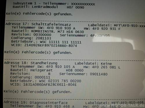

Hallo an alle,
nachdem heute mein freier Nachmittag war, und ich auf Sommerreifen gewechselt habe, bin ich wieder auf das Thema Digitaler Tacho in meinem FIS gekommen - Mein KI ist von 2004.
Den Digitalen Tacho den gibt es bei mir einfach nicht. Wäre trotzdem schön zu sehen, wie schnell er auf der Bahn mit den Y (300 Km/h) Reifen rennt.
Hier im Forum gab es die ganze Zeit Diskussionen von geht nicht bis gibts nicht, oder ab 01.2006. Das hat mir nicht gereicht, und dafür den Tacho zu tauschen, dafür ist mir ein neuer einfach zu teuer.
Da es bei mir das Wort geht nicht nicht gibt sondern was nicht geht das muss gehen hab ich mich heute mal den halben Tag rangesetzt.
Klar war, dass man hier über die Softwareebene ran muss. Vom ehemaligen SW Stand ausgegangen hab ich ihm fast jedes Update reingehauen -> Nichts!
Danach hab ich einfach mal alle CD's nacheinander eingeschoben die ich verfügbar hatte. Bei einer kam plötzlich die Meldung das ein Update verfügbar ist und er den Tacho auf eine neue Software ziehen möchte. Hab es machen lassen --> Ergebnis siehe unten in der Bildergalerie

Hallo nochmal,
im Anhang mal ne komplette liste meiner Steuergeräte.
Das MSG konnte ich ohne Problem Updaten (Flash DVD 74) aber auf der neuen Flash DVD 76 sind leider keine .sst daten mehr dabei und ca.20-30 .sgo Daten bestehen nur aus buchstaben wie zb. (hdkfkf.sgo) damit kann ich leider nicht sagen welches Steurgerät das nun ist und wie gesagt keine verweise in .sst Daten denn es sind keine auf der DVD drauf.
Gibt es denn überhaupt Updates für denn rest meiner Steuergeräte ?
Bitte um Hilfe stecke in einer sackgasse...
Vielen Dank
Hat denn keiner Idee?
möchte nur Wissen wie man die Daten identifiziert.
Hat doch bestimmt schon mal jemand gemacht.
Nach bisherigen Rechergen muss eine stt datei für das Steuergerät Geschrieben werden aber wie wenn die sgo datei nur aus Zahlen besteht und dadurch nicht klar zu identifizieren ist.

das ich die selbst schreiben kann ist mir klar aber wie identifizieren ich die sgo datei für welches steuergerät die ist wenn da nur 1763894.sgo steht z.b.?

Hallo!Ich will auch!🙂geht es eigentlich mit odis zu Flaschen?
danke
ja es geht mit odis auch.
Geht mit VAS PC/ODIS VAG CAN PRO usw.

Hallo zusamen!
Ist die stt Datei so richtig?
4F0910930A_0670
sch.017.stt
danke
kommt auf dein verbauten tacho an.
Stt datei erstellt man doch mit editor?und do kommt alles rein?
