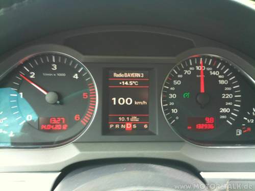

nachdem heute mein freier Nachmittag war, und ich auf Sommerreifen gewechselt habe, bin ich wieder auf das Thema Digitaler Tacho in meinem FIS gekommen - Mein KI ist von 2004.
Den Digitalen Tacho den gibt es bei mir einfach nicht. Wäre trotzdem schön zu sehen, wie schnell er auf der Bahn mit den Y (300 Km/h) Reifen rennt.
Hier im Forum gab es die ganze Zeit Diskussionen von geht nicht bis gibts nicht, oder ab 01.2006. Das hat mir nicht gereicht, und dafür den Tacho zu tauschen, dafür ist mir ein neuer einfach zu teuer.
Da es bei mir das Wort geht nicht nicht gibt sondern was nicht geht das muss gehen hab ich mich heute mal den halben Tag rangesetzt.
Klar war, dass man hier über die Softwareebene ran muss. Vom ehemaligen SW Stand ausgegangen hab ich ihm fast jedes Update reingehauen -> Nichts!
Danach hab ich einfach mal alle CD's nacheinander eingeschoben die ich verfügbar hatte. Bei einer kam plötzlich die Meldung das ein Update verfügbar ist und er den Tacho auf eine neue Software ziehen möchte. Hab es machen lassen --> Ergebnis siehe unten in der Bildergalerie

Habe gerade das Foto vom KI bei Demo_87 gesehen. Bei Ihm sind die Zahlen ja alle rot? Bei mir sind sie weiß im FIS und mein Dicker ist Mj06? Aber Digitacho hab ich nicht drin.
Das kommt daher das ich nur das Monochrome KI haben und du wahrscheinlich das Farb KI... Nach dem Flashen sollte das Digitale Tacho auch bei funktioniern.

Ich dachte das FarbKI ist erst ab Mj07. Wer kann denn soetwas im Raum Rostock?
Farb KI gab es auch schon 2005, anfangs war das nur eine Zusatzausstattung, später kam es mit dem großen Navi automatisch mit dazu.
Ich habe mit Modelljahr 2006 auch ein farbiges KI.

Hallo Jungs
Hab seit gestern auch mein Digitaltacho. Ein GROSSES DANKESCHÖN an OnSerious.
Falls jemandem aus der Schweiz dieses Update machen möchte, einfach via PN melden.
Mein Audi Garagist machts nun....

Ab wann war eigentlich der Diktale Tacho im Fis Serie ?
modell 2007 also in etwa 06.2006
kann mir bitte einer sagen was ich wo eingeben muss damit ich den tacho bei mir drin habe. Kriege für kurze zeit so original mobilen audi vcds.
Das. Tacho muss geflasht werden.geht nicht per Vcds
original mobiles audi vcds?
meinst du vcds oder meinst du nen VAS tester, also VAS 5054A z.b.?
mit vcds gehts ned, mit dem VAS tester gehts
