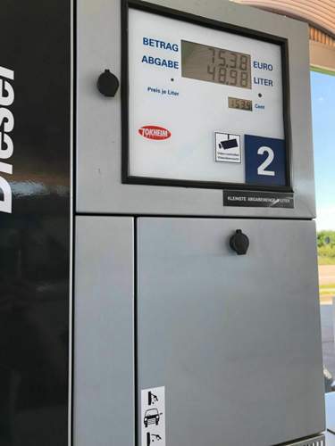

Servus, heute mussten wir das erste mal Tanken.
Der Wagen lief mit 7,1l Verbrauch (Stadt) Tankanzeige zeigte 45 Rest km an, und aufeinmal wurde gar nichts mehr angezeigt nur noch das gelbe Tank Symbol.
Wagen lief schon 45min also kann man nicht davon ausgehen das er Zeit brauchte neu zu rechnen.
Der A200 soll über 43l Tank verfügen, im Tank waren noch ca. 1,4L Rest.
Mit den 1,4l bei dem Verbrauch wären wir Max 20km weit gekommen.
Da liegen 20km Differenz dazwischen, finde ich schon eine recht große Toleranz.
Wie sind eure Erfahrungen ?

Ich habe die Striche heute komplett leer gefahren. Kurz davor hat es mir noch 40 Kilometer angezeigt. Irgendwann hatte ich durch ein paar aussagen hier im Forum Bammel und bin dann lieber zur Tankstelle gefahren, bevor ich das Auto abstelle und es nicht mehr angeht. Ich habe 49 Liter getankt. Heißt ich hatte noch 2 Liter Rest. Für meinen Heimweg hatte ich, da ich Angst hatte, einen sparsamen Verbrauch von ca. 6,7 Litern. Als ich nach dem tanken das Auto wieder angeschaltet habe hat es mir erstmal eine Restreichweite von 30 Kilometern angezeigt (was wohl der eigentliche Rest war, den es mir nicht mehr angezeigt hat). Wenn man jetzt mit diesen Daten rechnet, stimmen diese Werte ziemlich genau!
Kann mich also nicht beschweren, außer eben, dass die Anzeige irgendwann verschwindet...
Ja ,stimmt. Nach dem Tanken wird kurz die minimale Restweite angezeigt!! Hatte ich nach dem Befüllen mit dem Reservekanister auch! Das ist doch total unverständlich! Warum wird es vor dem Tanken nicht angezeigt? Möglich ist es also.

Nach dem 3-tägigen Werkstattaufenthalt hat sich was getan.
Bei ca. 140 km kam in der MBUX mal den Hinweis auf eine Tankstelle in der Nähe.
- Erst bei 84 km leuchtete Tankrest-Km Anzeige
- Bei 34 km verschwand diese und beim umschalten auf Vollbild ging es weiter
- Bei 15 km erlosch der gelbe Balken unterhalb der Zapfsäule
- Bin zu Hause mit 0 km angekommen (Reservekanister dabei)
Was noch zu erwähnen wäre, die jetzige präzisen Kilometerangaben sind ziemlich synchron mit dem NAVI Restkilometer. Morgen geht´s an die Home-Tankstelle, mal schauen wieviel rein gehen.
