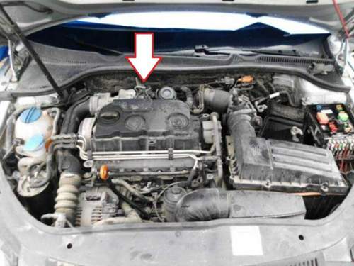

Bei mir leuchtet auch die MKL auf. Der ?? meinte das der abgasdrucksensor getauscht werden muss... 280€ Euro will er. Ist mir zuviel Geld....
Jetzt eine Frage: kann mir jemand ein Bild senden wo dieser Sensor im passat sitzt? Passat 3c5 dsg bj2006. 140ps MKB: BMP.
Anlernen manuell sollte ja gehen oder kann da jemand was negatives sagen?
Vielen Dank schonmal....
Ach ja neuer Sensor ist bestellt und sollte morgen da sein.
Gleich auf der ersten Seite: http://www.motor-talk.de/.../...drucksensor-tauschen-t3886590.html?... ist beim BMP an der gleichen Position.
@benne83 schrieb am 13. November 2014 um 16:49:30 Uhr:
Ok super danke. Nur bildtechnisch hast du nix?
@benne83 schrieb am 13. November 2014 um 16:56:55 Uhr:
Siehe Bild.
Vw-skoda-seat-audi-silnik-2-0-tdi-bmm-bmp-kpl-3580285457
Super vielen Dank... Werde morgen berichten ob alles geklappt hat....
