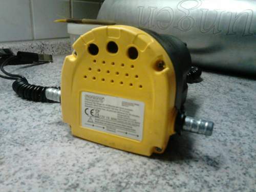

Manche Diff's haben keine Ablaßschraube, da muß man absaugen.........
Dazu habe ich eine Ölpumpe von eBay, damit kann man auch prima das neue Öl wieder einfüllen 😉
