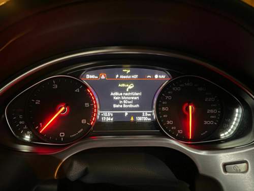

Also ab Softwarestand 4h0907401p 0005 zeigt wieder an dass ich Adblue tanken muss da meine Reichweite bei 1000 km. liegt.
Mit Softwarestand 4h0907401p_0007 zeigt mir eine Reichweite 850 km. was auch korrekt ist bevor ich mit downgrade angefangen habe. Ich fahre jetzt mit 4h0907401p_0007 bis Adblue Reichweite ziemlich am Ende ist und probiere wieder Softwarestand 4h0907401p_0002 aufspielen ob dann Meldung kommt dass ich Adblue tanken muss. Mit 4h0907401p_0002 habe ich so ein Gefühl dass der Motor noch leise läuft.

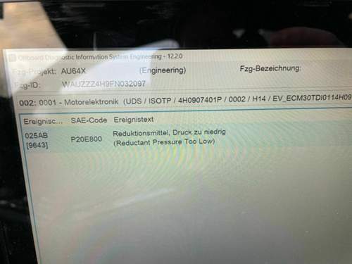

Ja, klar kann ich berichten. Also ich habe bei 50 km. AdBlue Reichweite 4h0907401p_0002 aufgespielt und über 1000 km. gefahren aber keinen Hinweis auf AdBlue nachtanken. Allerdings nur im Motorsteuergerät fehlerspeicher eine Fehler Reduktionsmittel Druck zu niedrig.
Ging bei dem Fehler die Motorkonrollleuchte an? Ich kenne einen Fall von einem 2013er Facelift 4.2TDI der hatte keine Meldung von wegen 2400km Restreichweite, sondern nur den Fehler Reduktionsmitteldruck zu gering und Motorkontrollleuchte an. Audi meinte dann, ist leider so bei den ersten Fahrzeugen vom Facelift so. Eine Meldung im Kombi kommt dort leider nicht. Auch wieder ein Fall von Rückschritt durch Technik.
Ich werde mir zu den anstehenden Feiertagen mal die Sache anschauen bezüglich Software Downgrade. Kenne das Fahrzeug ja nur mit "sauberem" Update und möchte mal den Ursprungszustand kennenlernen. Ist schon jemand weitergekommen mit dem Downgrade der Getriebesoftware auf Stand FL_4H1927158CL -> 1006?
Montorkontrollleuchte war aus. Aber wie ich schon erwähnt habe ab 4h0907401p_0005 kommt wieder Meldung im Tacho AdBlue nachtanken.
