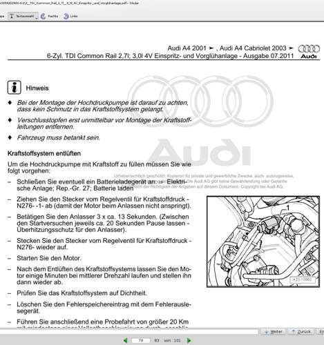

@lippe1audi schrieb am 21. Juli 2020 um 14:17:26 Uhr:
Mit Ausstecken ist das Abklemmen eines Kabels gemeint ?!
Au man, 45 Sekunden (mit Unterbrechung) den Anlasser orgeln lassen......😰
Ja genau, ich meinte das Lösen der Steckverbindung bzw. das Trennen der elektrischen Verbindung.
Meiner Ansicht nach passiert beim Lösen der Verbindung und das Tage später erneute Verbinden der elektrischen Verbindung genau gar nichts, da dieses Bauteil nicht bestromt wird, wenn die Zündung abgestellt ist.
Daher wäre diese Zuleitung eine mögliche Diebstahlsicherung. Du als versierter Elektronik-Experte wirst hier sicher eine gescheite und nicht-offensichtliche Lösung herbeiführen können, die Du hier im Forum natürlich nicht öffentlich zu Schau stellst.
Zum "Au man, 45 Sekunden orgeln lassen" habe ich Dir einfach den Auszug aus dem Reparaturleitfaden für den BPP (und auch ASB, BKN, BMK, BSG usw.) mal angehängt.
Ich wollte damit nur zum Ausdruck bringen, dass bei Inaktivierung des N276 der Motor unter keinen Umständen starten wird. Ich hatte jetzt übrigens die Situation, dass meine Hochdruckpumpe und weitere Bauteile bei meinem BPP ausgebaut werden mussten, weil die HD-Pumpen-Halterung zu Bruch ging sowie drei Schrauben abgerissen wurden.

Gut, dann hatte ich das falsch aufgefasst, als ich glaubte, das minutenlange Rumorgeln wäre nach dem Abnehmen des Kabels Voraussetzung, um den gewünschten Zustand zu erreichen.🙁 Hatte da schlicht die Befürchtung, dass dem Akku das nich tunbedingt gefallen würde, nach 14 Jahren ist seine Kapazität nicht mehr so, wie sie mal war.
Gehe da heute mal testweise ran. Danke auch für das zusätzliche Entlüftungs-Dokument, nun habe ich auch eine Chance, dieses Teil überhaupt zu finden.
