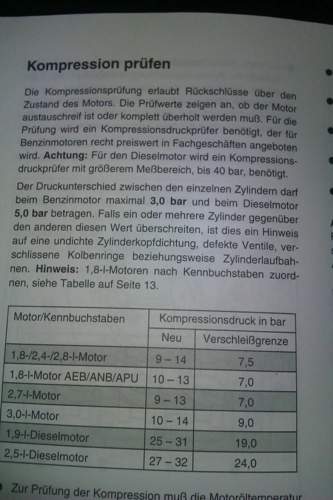

So, hab nun endlich Kompression gemessen, bei kaltem Motor.
Werte:
Zyl. 1: 10,1bar
Zyl. 2: 10,1bar
Zyl. 3: 10,1bar
Zyl. 4: 9,8bar
Zyl. 5: 9,5bar
Zyl. 6: 9,4bar
Beim messen ist der Zeiger immer sofort auf ca. 7 bar geschossen, und dann in zwei sprüngen auf den oben angegeben Endwert.
@Shu-M,
denn Gasschlauch hab ich vor den Rails gelöst, dort war heut früh noch voller druck drauf!
Also ich interpretire die Kompressionswerte als in Ordnung, daher brauch ich auch bei warmen Moter nicht nochmal Prüfen. Das mit dem gasdruck ist meiner ansicht nach auch in Ordnung!
Oder wie seht ihr das ?
Naja - die Kompressionswerte sind nicht unbedingt berauschend.

Also für fast 300tkm finde ich die werte eigentlich ganz gut,
( im Etzold wird 9-14bar sogar als neu bezeichnet!!! siehe Foto)
den G62 hab ich neu, daher sollte der Gut sein, das mit dem LMM hab ich schon gemacht, ist nichts anders. Kannn es aber nochmal versuchen, hab sonst sowieso keine Geistesblitze mehr.
