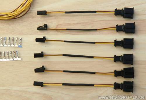

Du musst die Kabel in der mitte durchzwicken und neu verlöten.
Du brauchst jeweils eine Flache und eine eckige Kontakt am Ende.

Ja, das ist richtig wenn du die Einzelleitungen von VW/Audi verwendest.
(Bewährt hat sich eine Länge von ca. 15-20cm für die fertigen Adapter, 50cm wäre etwas zu lang)

Aufgrund der der vielen Anfragen habe ich nochmal nachgelegt. Durchgängige Adapterkabel in den originalen Kabelfarben.
Adapter-original

danke nochmal für deine stecker! sind einfach gigantisch... das komplette heck verändert sich - hätte ich nie gedacht! fahre glaube ich "orbitgrau???"... hatte mal die foryourlightsonly-schrottteile drinnen, aber mit den originalen audi leuchten is es ne augenweide :-)
fazit: immer wieder würd ichs tun! :-)
danke caha, die Adapter sind angekommen. Top Qualität - da könnte sich manch einer 'ne Scheibe abschneiden!
