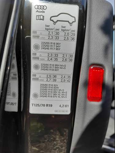

Oder in der Fahrertüre ist ein Aufkleber mit verschiedenen Reifen und deren Luftdrucktabelle.
Bei mir sind 11 verschiedene Reifengrößen unterteilt in Sommer, Winter und Ganzjahresreifen - siehe Foto

Da sieht bei mir auch der Aufkleber in der Tür entsprechend übersichtlich aus.

Dann fahr zum "freundlichen" und frag da mal nach. Laut deinem Aufkleber in der Türe, darfst du bis 18 Zoll fahren.
