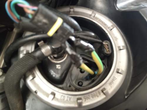

So, ich fasse mal zusammen. Vielleicht hilft es anderen auch, die das gleiche Problem mit der Benzinpumpe haben.
2 poliger Stecker an der Benzinpumpe unter der Elektronik (Teil ausbauen):
links GELB, rechts BLAU
3 poliger Stecker am Kabelbaum (welcher vorher in der Benzinpumpen-Elektronik gesteckt hat).
Folgendermaßen verbinden:
BLAU auf mitte (braun)
GELB auf auf blau
Der rot-blaue Pin des 3poligen Steckers bleibt leer.

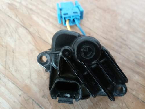

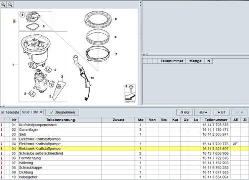

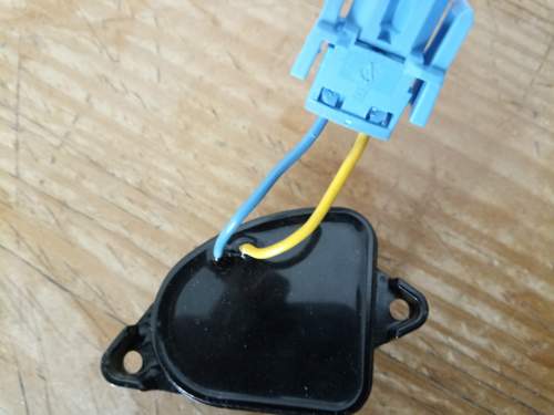

Elektronik Benzinpumpe BMW R1200ST
Rückseite

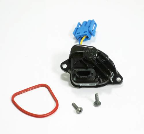

https://www.leebmann24.de/elektronik-kraftstoffpumpe-16148523697.html
Das ist schonmal die aktuellste Artikelnummer, der Screenshot ist aus dem ETK zu original der 12er GS, die bei mir steht... definitiv letzter Baustand!
Live-Bild mit den Kühlrippen kommt später!

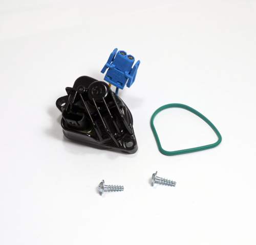

St6
Anhand der folgenden 2 Bilder erkennt man den Unterschied:
Bild 1 ist verbaut in der GS, Bild 2 scheint die alte Version mit weniger Kühlfläche zu sein. Die Nummer zwischen den Kühlrippen lässt sich leider nicht erkennen.
Nach den Bildern von dir müsste bereits die neuere Version verbaut gewesen sein ...

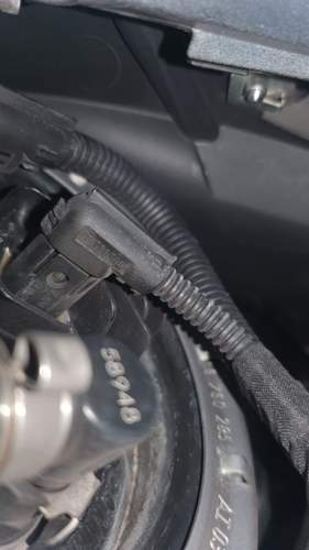

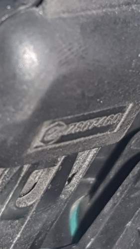

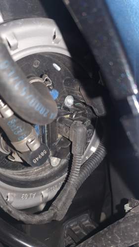

@Jungbiker schrieb am 7. Mai 2022 um 14:11:14 Uhr:
Wenn ich jetzt das Motorrad wasche, läuft Wasser in den 4poligen Stecker und die Benzinanzeige geht nicht mehr. Da muss ich mir auch mal was einfallen lassen.
An der GS sind auf den Steckern noch Tüllen... da wurde an der ST wohl gespart. Solche Tüllen (und Schutzschläuche) hab ich vor Jahren mal an nem T5.2 nachgerüstet ...
https://drive.google.com/.../view?usp=sharing ... ab Seite 111
Edit: https://www.kabelschuhe-shop.de/...emmer-7807460-ADAPTER-HM4-C-NW75BMW ... das ist die Schutztülle für den 4poligen, https://www.kabelschuhe-shop.de/Schlemmer-7807468-ADAPTER-HM3-C-NW45 ist für den 3-poligen ... 😉
Die Dinger lassen sich ohne Auspinnen der Kontakte sehr einfach montieren!

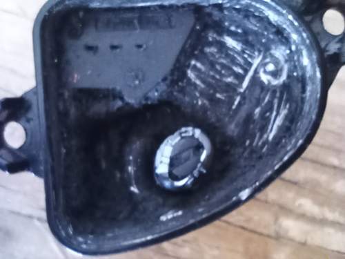

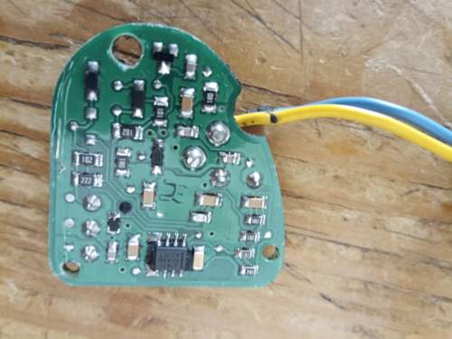

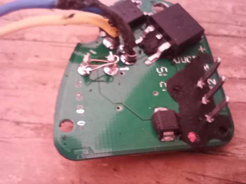

Ich hab das Teil (Elektronik Benzinpumpe R1200ST) mal zerlegt, weil ich den Stecker und die zwei Drähte (gelb und blau) retten wollte. War viel Arbeit. Alles vergossen mit so einem schwarzen Gummizeugs. Mit Skallpel am Rand das Zeug eingeritzt und dann die Platine freigelegt. Dann mit Alkohol geflutet und irgendwann hatte ich die Platine dann aus dem Gehäuse. Sah alles ok aus. Nichts verkohlt oder korrodiert. Wie neu. Dann ist mir aufgefallen, dass da noch so ein Transistor drin sitzt. Den hab ich dann auch noch mit der Zange rausgepult und dabei natürlich zerdrückt. Sah auch noch gut aus. Nicht ausgelaufen. Um´s kurz zu machen. Es war der Transistor. Hab die zwei Kontakte, wo normalerweise der Transistor sitzt mit einem feinen Kupferdraht überbrückt, das Teil an der Benzinpumpe angeschlossen und die Maschine sprang an. Bei BMW Teneriffa kostet das Teil 220€. Ich werde wohl in den sauren Apfel beissen und das kaufen, weil ich bald wieder fahren will. Aber interessant find ich´s trotzdem. Wenn ich so einen Transistor irgendwie auftreiben kann dann probier ich das aus. Hab ich halt ein Teil auf Reserve. ---> Bilder folgen Liebe Grüße, JB
Platine Rückseite
Platine Vorderseite und Not-Kupferdraht
Gehäuse Innenseite und Transistor
