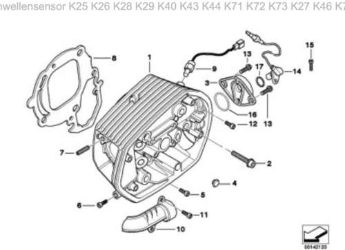

Zuerst einmal der Elektroplan der ST, Teil Motorsteuerung:
Legende dazu:
Einspritzventile ausbauen:

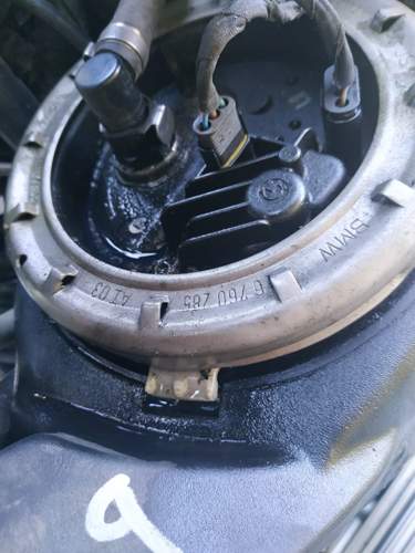

Angeblich ist die Benzinpumpe recht neu, weil BMW die im Zuge einer Rückrufaktion vor ein paar Jahren gewechselt hat.
Das Elektronikteil (sitzt aussen auf dem Inspektionsdeckel) wurde vor ca. 3 Jahren auch schon gewechselt.
Weiß jemand, wie ich den Inspektionsdeckel auf bekomme ohne diesen zu beschädigen?
Und nochmal an alle: DANKE!
Teste mal am Steckverbinder ebendieses Deckels, ob dort für einen kurzen Moment Spannung anliegt bei "Zündung ein" ... der mittlere Pin dieses 3-poligen Steckers ist Masse bzw "-" ...
edit: oder schlicht ein Kontaktproblem? Stecker ab und wieder drauf und nochmal probieren ...
Ansonsten:
(den genannten Zapfenschlüssel benötigt man eigentlich nicht, den Überwurfring kann man mit der Hand entgegen dem Uhrzeigersinn abdrehen)

Vor der K-Pumpe sitzt aber nochmal eine Leistungselektronik, völlig unklar, wie die wiederum angesteuert wird. PWM oder sonst was. Auf dem Bild sieht man diese Elektronik, wenn man diese abschraubt, sieht man die zwei Pins direkt zum Pumpenmotor. Man könnte allerdings mal an den zwei Polen zur Elektronik die Spannung messen (3-Poliger stecker aufgesteckt). Waren das noch Zeiten als die Pumpe einfach an oder aus war.. Wahrscheinlich wird hier noch der Krafstoffdruck über die Pumpendrehzahl variiert.

Was man noch machen könnte: nen Bypass über den Pumpencontroller: https://www.youtube.com/watch?v=7c_30Nn0BWE&t=12s
Da JB aber sicherlich ein solches Bypass-Kabel nicht hat, könnte er testweise 12 Volt mit 2 Drähten direkt auf den im Video zu erkennenden 2poligen Pumpenstecker geben und schauen, was passiert.
Insgesamt glaube ich nach Ansicht des Videos und den Messwerten vom JB, daß die gemessenen 3,5V am 3pol. Stecker lediglich das Steuersignal darstellen und die andere äussere Leitung eigentlich 12V führen müsste ...
