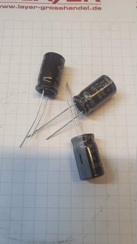

220€??? Kannst du es nicht beim Leebmann24 bestellen? Da isses ja preiswerter, ich kauf das Teil und schick es dir ... und könnte dir gleich nen neuen Transistor dazupacken 🙂
Du bist echt spitze. Danke. Lass mich noch mit der Wüstenhofer telefonieren. (WÜDO).
Da kauf ich immer sehr gerne ein. Ich muss noch überlegen. Das Problem ist, dass ich dem Zoll und der Post hier momentan nicht traue. Zeug kommt nicht an und verschwindet...
Hast du eigentlich die Möglichkeit zum Sandstrahlen? Dann schick ich dir den Kram rüber.
Ähm, es ist natürlich kein Transistor sondern ein Kondensator.

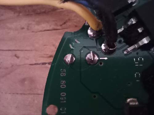

Den Kondensator kannst du natürlich einfach ersetzen, ich glaube jedoch nicht, dass er das Problem ist. Meistens sind es kalte Lötstellen oder defekte Halbleiter. Den - ich vermute mal- Siebelko zu brücken war sehr gewagt, kann leicht einen Kurzschluss zwischn GND und VCC verursachen. Trotzdem bleibt mir die Funktion und der Zweck der Baugruppe ein Rätsel. Vielleicht erhöht er die Pumpenspannung unter (Voll-) Last bei erhöhtem Kraftstoffbedarf.

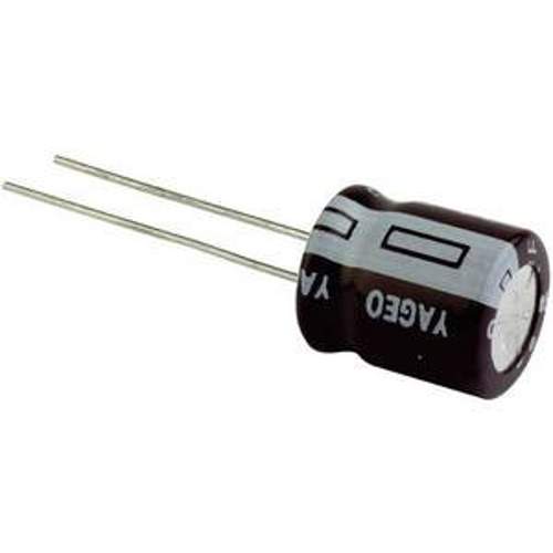

Ja, da es sich um einen Elektrolyt-Kondensator handelt, unbedingt auf die Polung achten, sonst knallt es. Meistens ist der Minus-Pol markiert, siehe Bild.
Yageo-se016m1500b5s-1019-elektrolyt-kondensator-radial-bedrahtet-5-mm-1500-f-16-v-20-x-h-10-mm-x-19-mm-1-st
Das kurze Beinchen ist Minus, das lange Plus.

Auf der Platine ist ein Minuszeichen. Sieht jedenfalls so aus. (kontakt rechte seite)
Platine Rückseite
