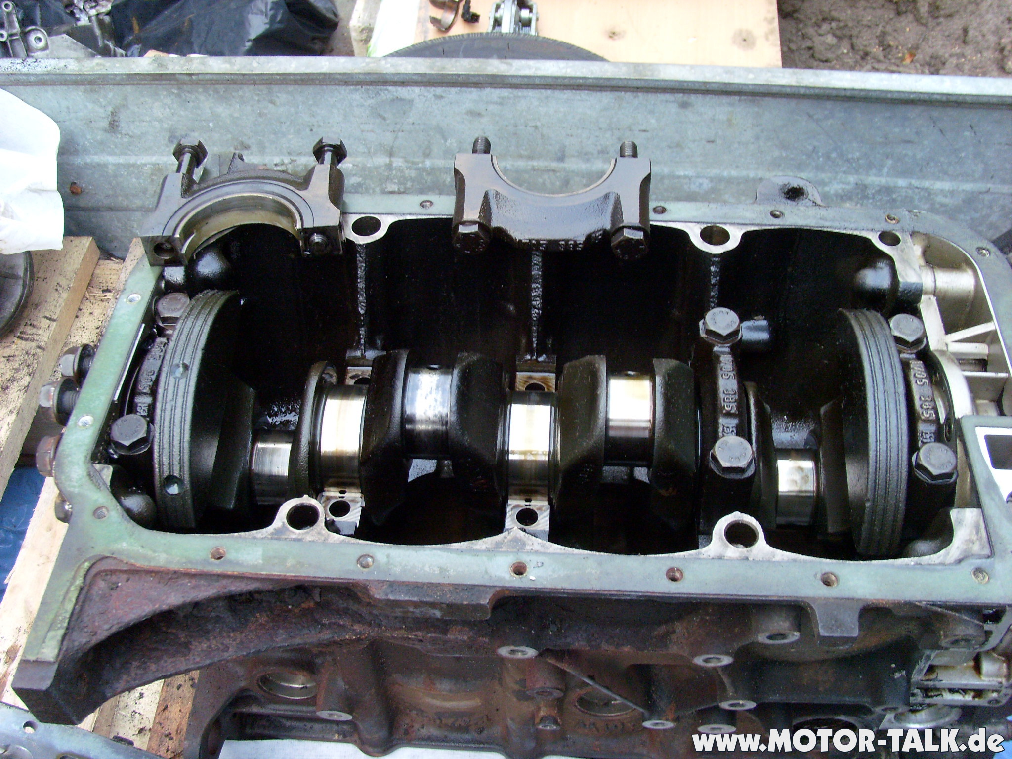

Du siehst ja in meinen damaligen Thread wie die Pleuellager nach ~360 tkm ausgesehen haben (die von den anderen Zylindern ausser dem 3.).
Mit der Erfahrung würde ich sagen da hast noch Ruhe bei den Pleuellagern. Und Ölpumpe war auch ok (bis auf die Späne vom zerlegten Pleuellager).
Wenn Du nicht mit Wassereintritt auf einem Zylinder fährst und das zeitnah reparieren lässt sehe ich keine Veranlassung für arbeiten an der Ölpumpe oder Pleuellager.
