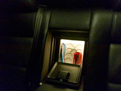

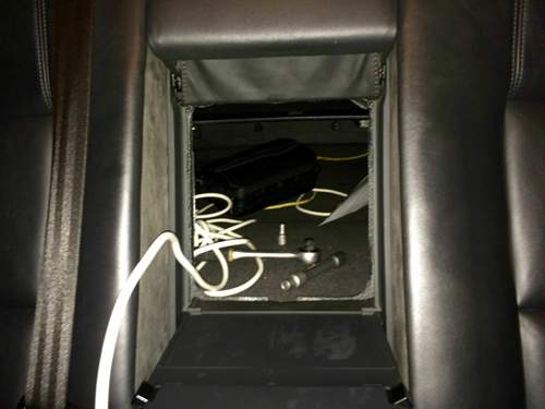

Also ich liebe sinndfreies Zeugs, so wie den Kühlschrank, nach etlichen Recherchen im Netz fand ich endlich den passenden. Zuerst musste der Skisack raus, das ist einfacher als gesagt, zuerst muss die Verkleidung der dritten Kopfstütze ab, dann die zwei schrauben raus, und ohh wunder, der skisack geht nicht raus, dazu muss erst die Sitzbank raus, und dann muss die Lehne ab.
Dann kann man die 2 Klipse ausheben und raus geht der Skisack :-)
Das Kabel verlegt man bis zum Zentralen Plusverteiler im Kofferraum, dort hängt man auf die superwackeligen Sicherungstürme eine weitere Sicherung und losgehts. Warum das so wackelig sein muss verstehe ich nicht… Da mir das superseltne Barfach, und das noch wesentlich seltener verkelidungsteil um den Kühlschrank fehlt, habe ich mich dazu entschlossen die hässliche schlitze rund um den Kühlschrank mit einem Kantenschutz für metalkanten (kabeldurchführungen usw) zu verschönern, ist auf den Fotos noch nicht drauf.
Da es sich nicht um einen Schönen Kompressorkühlschrank handelt sondern um Pelztier wird es im Kofferraum nun noch heißer.. die arme batterie

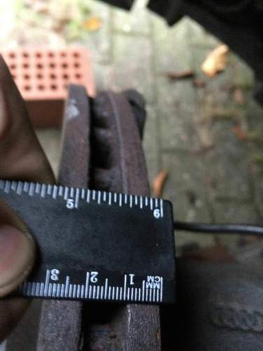

Die Bremsanlage war von anfangen ein Knackpunkt…
Es rappelte und wackelte beim starken bremsen, und wenn es heiß wurde beim bremsen wird es noch schlimmer, fruchens Spielzeug war ein Witz dagegen 😁
Also losgeht die Ursachenforschung: Von außen sehen die Bremsscheiben perfekt aus, alles superfein, babaypopo glatt.. also mal nen block von hinten riskiert, siehst nichts, also ewig einen abgekämpft um die blöden Sattel abzubekommen, und siehe da, da war die Ursache, die gummihülsend waren alle 4 kaputt, deswegen die satte schieb und die Bremsscheiben total am arsch
Was nun? Bremsscheibe für den W12 (32mm) sind nicht zu bekommen nur orginal für 400 Euro das stück… also ab zum abdrehen damit .. Ergebnis : totale kacke die dinger haben nun schlägt von 1mm die sich auch nichtmehr ausdrehen lassen wegen der reststärke…
Also mussten neue her, originale sind zu teuer, es muss auch anders gehen, also gesucht. Für die Sonderschutzfahrzeuge gibt es die in jeden Variationen an jeder ecke, diese haben allerdings 34mm…
gemessen, muss passen, also die dinger kommen lassen, montiert und? scheiße passt aber nur nen halber Millimeter läuft zum sattelträger… eine scharfe feile hat das ganze nun auf einen mimilenetr aufgeweitet, allerdings gelten nun die verschleißgrenzen vom Sonderschutz wegen dem gekürtzen sattelträger - Hier gilt: nur machen wenn man weiß was man tut! wird es zu heiß wird das Gusseisen ausgeglüht, und das macht das ohnehin spürte Metall noch spröder nicht tun! und keinesfalls zuviel!
Die Hülsen habe ich nun aller erneuert und - Malwieder wegen meiner eigenen Dummheit (Kondome sind nicht Langzeit bremsflüssigjeits dicht - die bremsflüssigkeit getauscht :-)
ergebniss: bremst super, nun müssen wir das ganze demnächst noch hinten machen

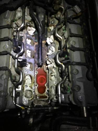

Thermostatwechsel:
Von anfangan tauchte Thermostat im Fehlerspeicher auf, ich beschloss also einen neuen zu besorgen, orginal kostet der beschissene thermostat über 450Euro, nachbau gibt es offiziell nicht, also mal schlaugemacht... W8 hmmm angeschaut, identisches teil 250€ Orginal behr :-) JUHU! mitlerweile gibt es den offiziell auch für den W12 zum selnbem preis. Also alles rausgerissen, ansaugbrücke ab, Seitenteile ab, und das kleine stück unten zerlegt. Dazu müssen die 30 Bolzen ab, und auf einer Seite die Halteklammern von den Einspritzdösen. Darüberhinau smüssen die Steckerleiste von der entsprechenden Seite ab, und die Leiste der Zündspulen ebenfalls auf diese seite.
Also alles raus, und zack erste klammer ist irgendwohin geflogen... Klasse dann alles ab, das saugrohrunterteil geht mit ungefähr 0,000000000000000000000000452mm an den Eisnpritzdüsen und dem Rail vorbei, sobald das erledigt ist kann man den themostaten ausbuen, neuen rein fertig. Alle rohre müssen vorher umgebaut werden natürlich, O-Ringe schön einfetten mit vaseline.
Einbau geht leichter...
BEi der Gelegenheit habe ich mir gleich mal die mühe gemacht und das endoskopkameradings rausgewühlt und alle Kerzen rausgemöllert, und mal den endoskoprüssel eingeführt: ergebniss: alle der 12 Zylinder haben eine perfekte Alusilbeschichtung :-) Brennräume sind sauber, auch die Ventilsitze sehen gut aus. Also den rest wieder drau, und bei der gelegenheit gleich nochmal die LMM's gegen neue ersetzt.
Anschließender probelauf: WHOAH! so gut kann der haufen laufen im stand? wahnsinn :-) Fehkermeldungne sind weg

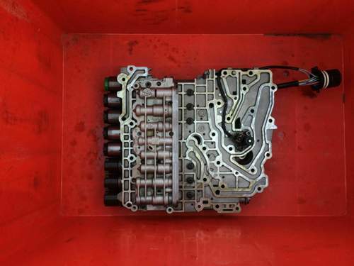

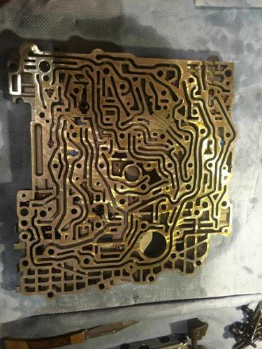

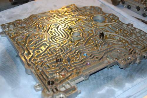

Schierkastenüberholung:
Also das getriebe machte von anfang an muckerein, ich war damit dann bei ZF in dortmund zum getriebeölwechsel und schieberkastenreinigug. Gebracht hatte es nur kurzfristig etwas.
Bei der aktion ist rausgekommen das gehäuseteil 3 geplatzt ist.
Also unter die karre geklemmt und ein Ölbad genommen, ölwanne ab, alles schön saubergemacht, bremsenreinigerdusch egnommen, und den schieberkasten abgebaut, nocheine öldusche.
Zuhause angekommen, alles erstmal in benzin eingelegt und dann getrocknet, aufgemacht und nochehr öl... Bald wandern die USA bei mir zuahuse ein und bringen mir die Demokratie...
Alles saubergemacht und examiniert, und siehe da, erste fehler sind totel verdreckte und mit dichtungsresten verkleisterte KAnten an einer ventilplatte, dicht war das dort also nicht.
Dannweiter examiniert, und siehe da, 2 Ventilblenden waren vertauscht, also diese bunten Kunststoffscheiben die die öldurchströmung regeln sollen, alle haben unterschiendliche durchmesser der löcher und sind farblich kodiert...
Anschließend alles sxhön sauber gemacht, und die Deckel der VEtile entfernt, dabei fast aufgespießt worden, das die so kräftig sind hätte ich nicht gedacht, alle ventile schön gerenigt die extrem dreckig waren und das defekte Gehäuseteil 3 (ventilplatte oben) in der firma Schweißen lassen, das ist die Platte die mit den Ventilen zusammen auf dem Tuch liegt auf dem Bild. Anschließend peinlich genau alles wieder zusammengeschraubt, montiert, stundenlang mit öl gefüllt. Meine Pumpe ist nicht für so derbe träges Öl geignet.
Dannn kam der große Moment, Gang eingelegt, von der Bremse, in der festen Hoffnung alles geschrottet zu haben, siehe da, er rollt los, dann auf D, der übliche laute KLACK blieb aus aha, kraftschluss baut sich auf, vorwärts geht es also auch :-) klasse
Dann losgefahren, dachte warum schaltet der den nicht, geschaut, der zweite gang ist schon drinn, weitergehts, die schaltmomente sind nun, bis auf das dämliche drehmomentwegnehmen des motorsteuergerätes nichtmehr zu spüren, dritter gang steht an, aufs gas getreten, kein rubbeln wahnsinn!
beschleunigt auf 70 geschwndigkeit gehalten, keinee Drehzahlschwankungen mehr - COOOL!
Dann die ernüchterung, irgednwie schaltet der doch komisch, mit hängenden ohren also umgedreht fast zuhause, und alles ist wieder tacko... Weitergefahren und nichtmehr aufgetreten... War wohl ne Luftblase die sich irgendwo noch gesammelt hatte.
Die eigentoiche reparatur ist nicht so schweirig, mann muss nur zeit haben, genug tücher und sauber und ruhig arbeiten können, dann geht das. trotzdem sei jedem der nicht weiß was drehmomente sind, und nicht die nötigen unterlagen hat, davon abgeraten, man kann sehr schnell soeinen schiebrkasten versauen, kratzer an den falschen stellen versaut das dng ruckzuck, besonders an den Ventilen!
