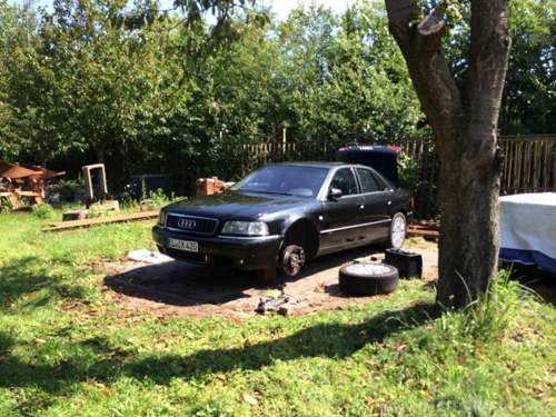

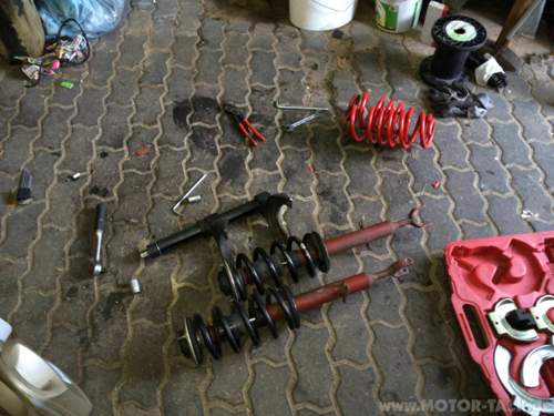

grad in der pause mal eebn ein federbein rausgerissen, 3/4 stubde mit anschauen und den festgegammelten schrauben losdrehen, alles einfacher als gedacht auch ohne bühne. man muss den wagen allerdings beideitig anheben!
Bühne hilft, oder wie bei mir ein geoßer wagenheber und dann den wagen am agregateträger auf hohlsteinen und holzplatte abstellen, rad runter und das ganze auf der anderen seite auch, so kann er auch nichtmehr vom heber springen!
morgen gehts an das andere federbein, und samstag wird das alles gesprengt!

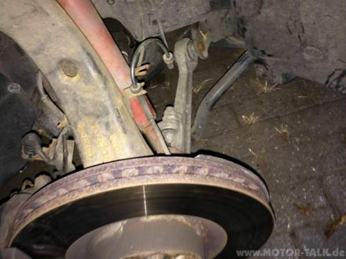

heute mittag das zweite federbein rausgerissen, da gab es komplikationen!
Auf der Beifahrerseite ging das federbein so raus, lediglich koppelstange ab und dann raus damit,auf der fahrerseite mussten die beiden oberen querlenker gelößt werden, die konstriunktion ist dort gute 2 cm enger, bzw anders gebaut, warum machen die soeinen quatsch?
Nunja nun ist langweilen bis samstag,dann gibt es federsalat :D

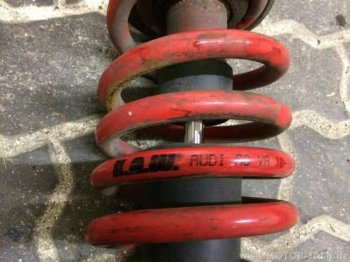

nochmal die frage, kann jemand KAW tieferlegungsfedern 60mm gebrauchen? zustand ist neuwertig, passt auf für 3.3TDI und sicher auch andere motoren....

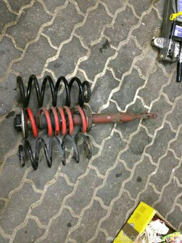

SOOOOOO nachdem nun alles gelößt ist was auf dem zettel stand ist der wagen sher gut fahrbar :-) Aktuell steht noch das getriebe an, hoffe das alles tacko ist nach dem service.
Also federn wechseln: Federbein ruas, am besten beidesitig die oberen querlenker lösen, oben 13er schrauben (2) und unten eine 18 schraube lösen., raus damit, feder tausch ist 15m arbeit wenn man sorgfältg ist.
danach alles rein und losgehts. Montag resp. Dienstag werd ich den wagen zum spur einstellen anmelden.
