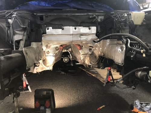

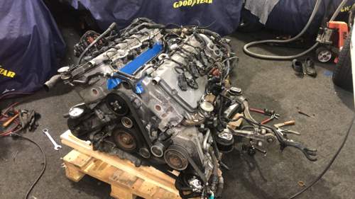

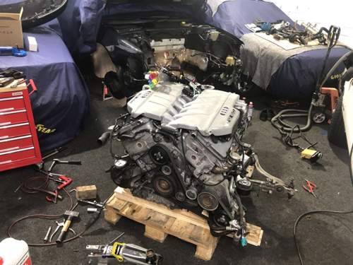

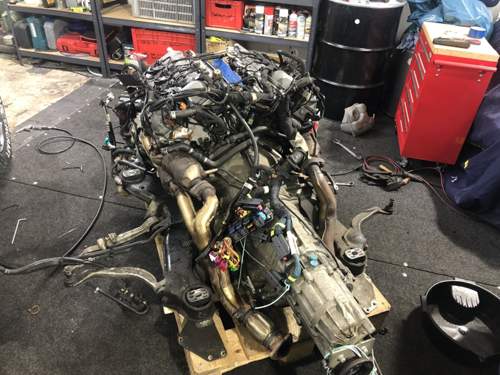

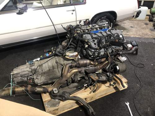

Themenstarteram 26. Februar 2019 um 23:41
Neue Dichtungen am Kettenkasten, alles gesäubert, jetzt geht es ans zusmamenbauen, renigen und Teilenbestellen
9fd52d78-b7eb-4992-a47c-fca47330f339
70ca7c9f-772f-4637-95a1-2a7986941dd5
503f5a5c-b509-41ca-bfd5-da827971302d

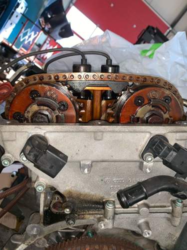

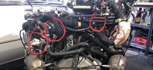

Felix, kannst Du mir bei dieser einmaligen Gelegenheit mal Fotos von den Nockenwellensensoren machen und die vielleicht markieren?
Themenstarteram 27. Februar 2019 um 17:36
Beim D3 bin ich nicht sicher, beim D2 geht es mit entsprechendem Werkzeug relativ bequemn von oben
Af57cb03-76bf-41ea-b57f-96af612e7587
Hier noch eins von mir, ohne Kabelwirwar !
Perfekt. Danke Euch!

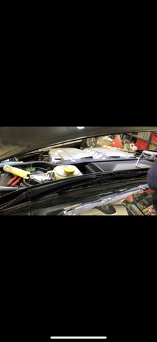

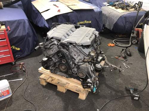

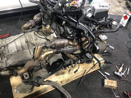

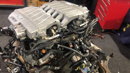

Themenstarteram 28. Februar 2019 um 23:38
Die Audi Traditionsteile sind früher gekommen als gedacht.
Also Motor ist soweit wieder zusammen, Anlasser war heute noch gereinigt und neu gefettet.
Jetzt geht es ans Saubermachen, also alles im Motorrad, am Aggregat, usw usw wird erst in Diesel eingeweicht und geschrubbt, anschließend mit bremsenreiniger entfettet, das müsste gut klappen, ich habe noch einige Sachen nachbestellen müssen, aber es sieht sehr gut aus.
Ich denke das er am Sonntag langsam wieder seinen Platz einnehmen wird.
der neue Kühlwasserbehälter sieht irgendwie aus als ob er recycled wurde. er ist auch von der Haptik schlechter als der alte, dafür teurer.
Festzuhalten ist das alle Kunststoffteile die mit Kühlwasser im Kontakt sind sehr morsch sind, diese werde ich alle tauschen, also auch die Winkelstücke für die Heizung.
Mit freundlichen Grüßen

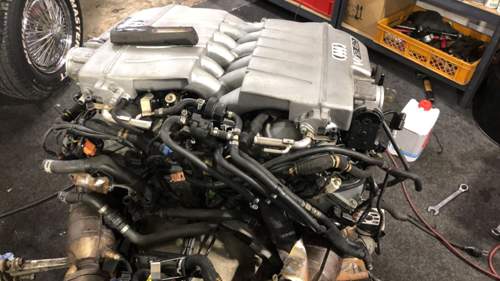

Themenstarteram 2. März 2019 um 19:24
Drinn und läuft, morgen wird er vielleicht fertig! :)
