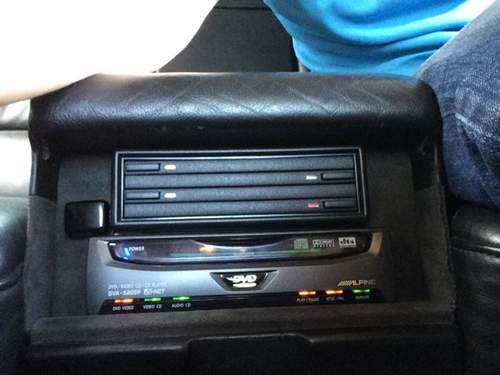

Der Innenraum ist zusammen und soweit voll funktionsfähig, wer will ein Fax? 😁
Der DVD player rennt wie verrückt, der Tisch klappt wie er soll, der Kühli Kühlt.

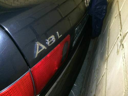

Heute hat der kleine seinen Namen wieder bekommen, allerdings sind die 6.0 nichtmehr lieferbar... man müsste also sich aus 2 Montorisierungen was zusammenbasteln.
nun wird es Eng, 3.0 ist ja kein problem, vom 4B zb sollte es die gleiche größe haben? - allerdings die 6... kennt da jemand was in der gleichen größe und schirftart?
