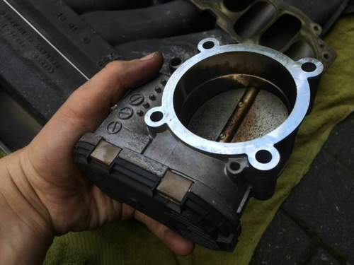

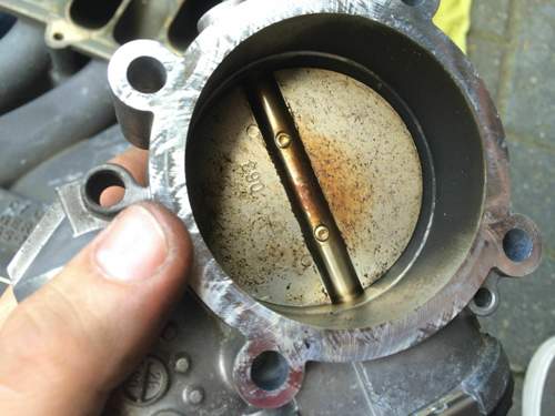

Ich konnt es gard malwieder nicht lassen, der fehler ging mir doch tierisch auf den Sack und ich glaub ich hab ihn gefunden, aber langsam an.
Vermutet habe ich probleme mit der unterdruckversorgng, also heute ansaugbrücke runter, alles fein sauber gemacht, geprüft nichts, habe vorsorglich einige schläuche erneuert, habe genug leitung da 😁 so etwa 50 Meter 😁
konnte aber außer einer geklemmten nichts finden, dann weiter gesucht.. auf ein rückschlagventil gestoßen was der andere 12er nicht hat... seltsam, getestet, geht aber irgendwie seltsam?! muss das mal verglichen nacher.
dann als ich grad dabei war die beiden verschmodderten droßßelklappen zu reinigen schoss es mir in den kopf! Die lambdasonden sind doch alle neu oder? - ob wohl die lernwerten hinterher gelöscht wurden?
eifrig überlegt, die ME7 lernt doch den alterungsprozess der Lambdasonden über die KM mit, aber nur in eine richting, also richtung stumpf...
Also alles fix zusammengebaut, dabei festgestellt das einer der verbidungrohre zwischen LMM und Drosselklappe eingerissen ist, schnell laptop drann, alles gelöscht, gestartet und erstaunen, der motor läuft komisch... nochmal scharf nchgedacht, nochtmal gelöscht, nochmal die drosselklappen angelernt, gestartet , geht - UFF 😁
da das ein klatsart wart geprüft: beide Pumpen arbeiten, schläcuhe abgezogen, kommt mächtig wind, und aus den ventilen strömt abgas, passt also auch. Dann probefahrt, das nervige ruckeln und aufschaukeln in bestimmten fahrtsituationen ist weg, war ja auch klar die drosselklappen sahen ekelhaft aus. Was nun ganz deutlich ist: der Karren zieht nun derbe ohne das er dabei die drehzahl aufreißen muss.
zuhause angekommen, fehlerspeicherabfrage: leer, also keine einträge mehr bezüglich zu geringer kart leistung und durchsatz zu klein , super :-)
Ob das alles zufall ist, oder nur mein empfinden werden die nächsten Tage zeigen, ich bin aber sehr zuversichtlich :-)

Die Drosselklappen wurden seinerzeit übrigens schonmal gereinigt, zumindest sollte das passieren, kontrolliert wurde es nichtmehr.
Wie hast du die Lernwerte zurückgesetzt?
Die unterschiedlichen Verhaltensweisen zwecks gefühltes Drehmoment zu vorhander Drehzahl hatte ich mehrmals und konnte mir das nie erklären, da keine Zusammenhänge zu irgendwas feststellbar waren.
Anpassungskanaäle 00 jeweils eine 0 gespeichert, dann wird alles gelöscht

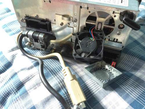

So heute beim Navi beigewesen, es machte wunderbare jaul und quitschgeräusche in kurvenfahrten, und wenn der lüfter nachlief war es auch sehr nett, also kurzerhand die Lufter eben losgeschraubt, aufkleber abgezogen und ein geignetes schmiermittel zugeführt, nun ist ruhe.
Bei der Gelegenheit gleich mal displayeinheit abgebaut, und den schlampigen Sitz des Kabels wieder richtig gemacht, nun flackert das Bild beim bewegen nichtmehr, und es ist endlich scharf und nichtmehr so verschwommen, die Firma die die Navis für RSE umgebaut hat hat da wohl nicht ganz sauber gearbeitet, wie auch, ist ja alles handarbeit und da passieren fehler.
Für diejenigen die es interessiert habe ich nochmal ein Bild von dem RSE modul im Navi angehängt!
Mfg

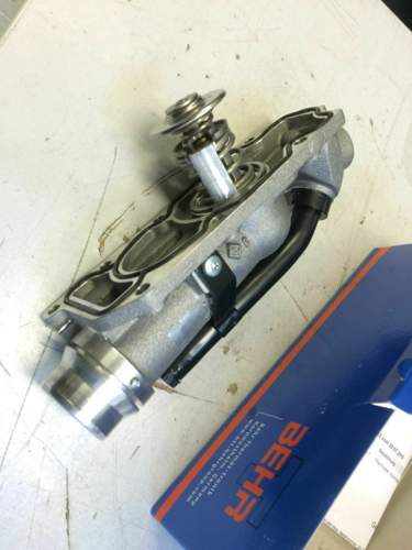

Heute gab es post, audi hat die thermostaten aussortiert und behr hat die teilenummern und das aufi logo rausgefräst.
Sonntag geht der rein

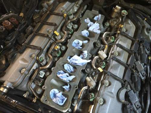

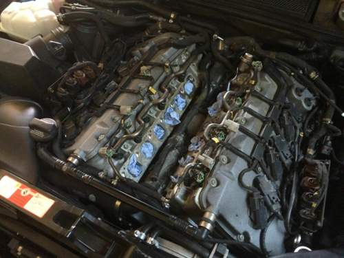

So Thermostat ist drinn, nun erreicht er auch brav seine 105 Grad, dabei den gerissenen verbindungschlauch zwischen LMM und Drosselklappe erneuert. Ebenfalls habe ich die Ansaugbrücken usw von innen nochmal gereinigt, demnächst wird die Ansaugbrücke noch lakiert, da auch hier der scheiß lack abfällt.
weiterhin habe ich noch etwas ganz und gar nicht schönes entdedckt: an der Kardanwelle fehlt das Gummimanschettendings am Getriebeteil, da läuft es dann woh auf ne andere Welle hinnaus oder? Das muss schon seit vor dem Getriebetausch defekt sein, denn am Getriebe oder rundrum ist keinerlei fett zu finden
Zum Thermostat:
Die Ansugbrücke muss runter, dann müssen die Stecker der inneren düsen ab, es ist dabei wichtig die Stecker richtig zu öffnen, macht man es falsch, sind sie im arsch, erst den einsatz runterdrücken, dann das kleine hebelchen nach innen und dann noch ein stück, es rastet dann ein und der stecker plöppt ab.
Dann müssen einige Klammern die das Rail auf den Düsen halten ab.
Nun kann der untere Teil mit viel Fummelei rausgefummelt werden, alten thermostaten abschrauben udnd as rohr hinten ruashebeln, anschließend entnehmen, neuen rein, fertig, ich würde jetzt erstmal kalt entlüften, ist wesentlich einfacher da bei zu kommen.
Anschließend alles fein wieder zusamenbauen, dabei kann man gleich alles super mit bremsenreiniger und druckluft säubern, da komt eine megaenge dreck raus!
