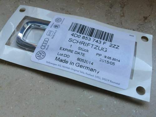

Heute ist der 6.0 schriftzug gekommen,
Natürlich ist er abgelaufen, aber deswegen klebt der kleber ja trotzdem noch :-)
