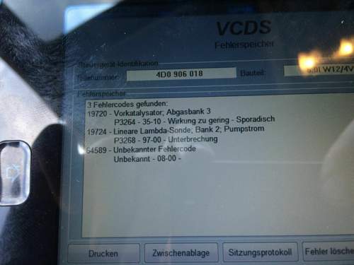

Nachdem heute malwieder die MKL anging habe ich eben vorhin den Fehlerspeicher ausgelesen, ich habe fest mit Vorkat bank 3+4 Wirkung zu gering und Sekundärluft durchsatz zu klein gerechnet, aber seht selbst, ich bin etwas ratlos... was zu Hölle?
Welche der 2 Sonden der Motorhäfte ist damit gemeint? Vorkat sollte ja eine breitband sein, nachkat eine sprung oder? Was ein Dreck, das ist mal richtig kacke!
Alle 8 Sonden sind neu übrigens, 20.000Km vielleicht, was hat es mit dem unbekannten Fehler auf sich? Ich glaube noch an ein Softwareproblem der MSG
mfg

Bank-1 ist Beifahrerseite, Bank-2 ist Fahrerseite.
Lt. meinem Wissensstand überwacht MSG-1 die Bank-1 und MSG-2 überwacht wiederrum Bank-2.
Nach-Kat Sonden sind etwa ein Jahr, Vor-Kat Sonden etwa anderthalb Jahre alt, alle von Bosch.

dann ist der fehlercode nicht eindeutig, das sürde beseuten das beide vorkat sonden in frage kommen von der entsprechenden motorseite?
OoT: Die zwei unteren Fehler sind mir neu, nen unbekannten Fehlercode hatte ich selbst nochnie und das mit der Sonde versteh ich auch nicht ganz, worauf soll sich der Pumpstrom beziehen? Ich mutmaße du hast den 2. Fehler heute selbst provoziert, als du den Schlauch kurz abgezogen hattest, während die Pumpen am laufen waren. Nochmal löschen und abwarten bis die MKL wieder angeht, während dessen nix am Motor machen.
Zum 1. Fehler, gemeint sein sollte Bank-2, also Fahrerseite der vordere Kat, bzw. in Fahrtrichtung.
Themenstarteram 22. August 2015 um 19:38
Ja, aber für die fahrerseite ist laut ssp das motorsteuergerät 1 zuständig, ausgelesen habe ich aber motorsteuergerät 2.
Den schlauch hatte ich ja auf dee fahrerseite abgezogen.
Pumpstrom ist eine messfubktion an breitbandsonden, laut internet, ich werde es mal beobachten, tippe aber immer stärker auf nen softwarebug, aus o.g. Gründen.
Soein mist das es bei den alten fahrzeugen noch keine umgebungsvariablen gibt, sonst hätte man das gebau nachvollziehen können
