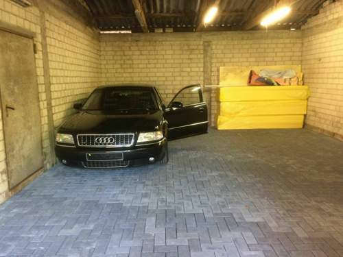

Der A8 wurde heute in seine neue Garage gebracht und schläft hier die erste Nacht :-)
Vielleicht bekomt er ab dem Wochenende gesellschaft, wir werden sehen, allerdings kein restaurationsobjekt, sondern was zum fahren, der A4 geht zwar erst frühestens in einem Jahr weg, allerdings will ich bis dahin einen ersatz haben der billig ist und läuft... Haken muss drann... Mal abwarten, stehen kann er dort ja, platz ist genug

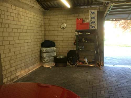

etwas anderes... da ja bald Zuwachs anstehen wird vielleicht evtl.... habe ich heute die Lage mal gecheckt, aus der schönen knuddelig großen Garage würde also nun ein fast enger vehau werden aber was tut man nicht alles für die lieben karren 😁, mit mühe passen 3 Autos und ein Kleinwagen rein, wir werden sehen wie sich das ergibt... 😁 anbei mal ein paar Fotos :-)

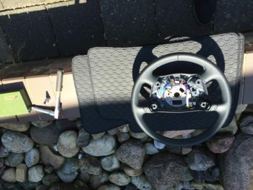

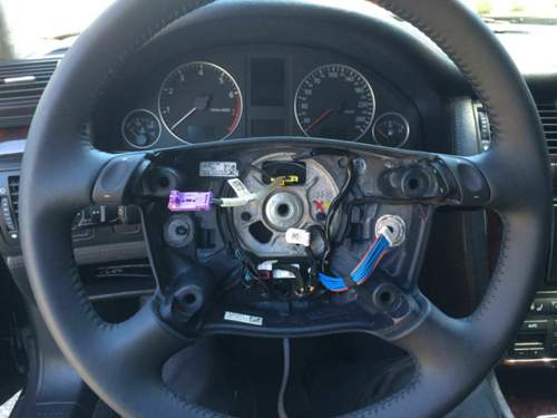

Das neue Lenkrad muss rein :-)
Farblich ist es ok, man sieht den Unterschied nicht so sehr, für den Preis akzeptabel, werde die Augen trotzdem offen halten nach einem schönen neuen Lenkrad in SOUL.
Den Austausch darf ich hier aufgrund der MT foren richtlinien nicht beschreiben, auch wenn ich der Meinung bin das es Besser ist den Ablauf sicher und korrekt darzustellen, als das jemand der es unbedingt machen will sich die Birne wegballert weil er scheiße baut. - nichts desto trotz das hier ist keine politische Veranstaltung
