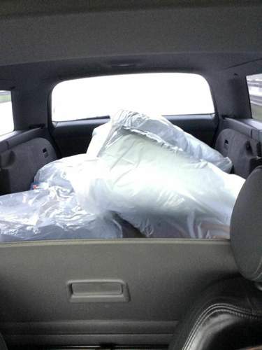

Nein ich hole die Gullideckel W12 Räder von Magnus :-)
mfg
Schön ists an der mosel
Auto voll :-)
Und was für ein Auto, bleibender Eindruck! 😁

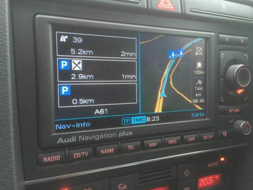

A31 - endlich kann man mal auf den pinsel treten

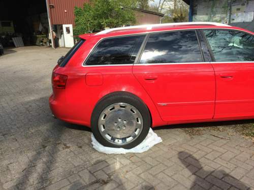

Passt das gut? 😁
