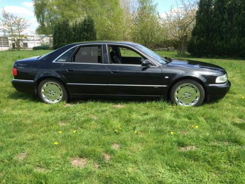

da mein A4 so ziemlich alles hat was man braucht aber kein "Bastelpotential" mehr hergibt bin ich seit heute und einer 3 Stündigen Zugfahrt und anschließender 5 Stündiger Rückfahrt im Besitz eines A8 W12.
-Zur Erklärung: Ich schraube leidenschaftlich gern und bringe Schrotthaufen wieder auf Vordermann.
Zielsetzung ist ist also klar ;-)
Nunja, es wurde ein W12, wäre ich bei Verstand und der Wagen nicht so unfassbar billig hätt ich es niemals gemacht!
Es war der Billigste der weitundbreit zu finden war, Pflegezustand Innenraum: fürs Alter und Laufleistung brauchbar, außen keine Ahnung, dreckig wie sau. Motor läuft antsändig, Ein Vorkat ist kaputt, Abs tut (wohl aufgrund eines defekten Luftmassenmesser) seinen Dienst nicht zuverlässig,Auf der Probefahrt nicht, nach einmaligen starken Bremsen bis an die Blockiergrenze plötzlich Doch die ganze Rückfahrt, grad wieder nicht..) könnte auch ein defektes Steuergerät sein (Kaputtes Bonding) Reifendruckkontrolle keine Funktion, Telematik natürlich, irgend nen pannemann hat die Vmax begrenzung rausgenommen (der Karren zieht bei 270 immernoch weiter) usw usw usw....
Alles sachen die man beheben kann, allerdings habe ich ein Problem: das Getriebe, jezt nicht losbrüllen, es ist das neue mit Schaltstellung S, es ist auch nicht richtig kaputt, schaltet butterweich, allerdings im untertourigen Bereich ruckelt es bei bestimmten gaspedalstellungen, vornehmlich beim dahingleiten im 70kmh Bereich, beim beschleunigen grummelt es abundzu stark als wenn es nicht runterschaltet.
Schalte ich auf Manuell und trete im 5. Gang das Pedal durch ist das Ruckeln weg, die drehzahl steigt auch nicht so das ich sagen würde das ne KUpplung durchrutscht oder abgebrannt ist, auch sonst keine Mätzchen.
Ich vermute es steht im ZUsmmenhang mit der fehlerhaften Lasterfassung /defektem LMM des Motorsteuerungsgerätes? im Fehlerspeicher des Getriebes steht:

Was heute ereneurt wurde: Die Zündkerzen. Diese wären zwar erst bei 240000Km fällig, allerdings habe ich so viel bereits jetzt teilweise ersetz was zum 240.000Km service gehört, dann mach ich es gleich rund und mach den Rest auchnoch. Ich bin Grade dabei die Ellenlange Liste zu vervollständigen was bereits alles getauscht bzw instand gesetzt wurde.
Es zeichnet sich ein Ende ab! Endlich!
Einen Gefallen könntet ihr mir tun, lieber stille Mitleser, jeder einmal bitte den Danke Button dieses Beitrages drücken, damit ich sehen kann wieviele verschiedene User hier mitlesen. Wäre sehr nett von euch, und sehr interessant für mich 🙂 -Danke im Vorraus!

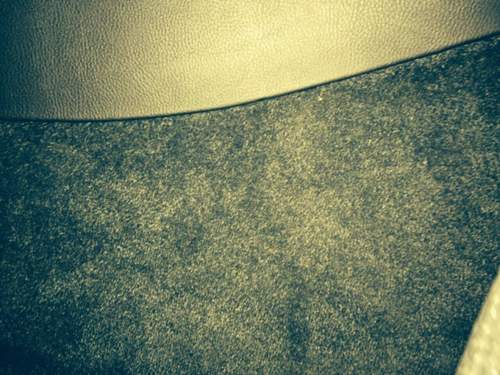

eine Frage in die runde: Wo liegt der Unterschied in der innenraumfarbe Soul und Blues?
mfg
Hallo Felix.
Soul ist blau-grau oder, je nach Sichtweise, schwarz-grau. Kommt dunkler heraus als auf dem Bild. Sieht sehr gut aus.
@felix945 schrieb am 3. Mai 2015 um 13:04:56 Uhr:
Ne noch nicht probiert, bin im uzugstrtress...
mfg
Foto-13
Soul ist ein heller Schwarzton soweit ich weiß oder wie wpp07 sagt blau-grau (für mich eher schwarz-grau). So wie... Ebonyschwarz-Perleffekt und Brilliantschwarz-Perleffekt, sagt jetzt leider nur denen was die beide schonmal nebeneinander gesehen haben.
Also ist blues dunkler als soul?
Mfg
So gesehen ja..
schau mal hier etwas weiter unten auf der Seite: Farbkarte Audi Lederfarben
