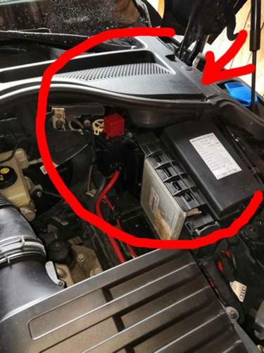

Hat hier evt. noch jemand ein Tipp? Wie gesagt beim Start ein knarzen und dann ein klackern bei kurze Stöße auf das Fahrwerk. Jedoch nur bis ca. 70km/h und sobald der Wagen warm gefahren wurde (ca20min) und einmal neu angelassen wurde ist es so gut wie weg. Alles unabhängig von Gas, Bremse oder Lenkeinschlag.
Es kommt vermutlich aus diesem Bereich bzw. beschrieben:
links vorne, eher höher und knapp hinter den Amaturen.
Bild #210610913
An der Stelle kann es ja eigentlich nur das Domlager sein...
liegt die haube in dem bereich nicht irgendwo auf wenn sie geschlossen ist?
metall auf metall meine ich.
bzw. ist da nur ein minimaler spalt und wenn es uneben zugeht auf der straße klackert es.
edit… steht ja schon oben. tut mir leid.
