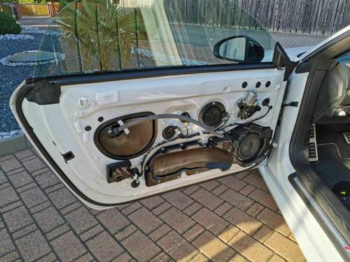

@TeamKiLLa schrieb am 9. September 2020 um 14:01:32 Uhr:
Ich habe selbst bei relativ leiser Musik (B&O ist verbaut) eine Vibration am Ende der Tür, in der Tür. Ungefähr auf Höhe des äußeren Türgriffe aber halt innen. In meinem A4 B9 lag es an dem Lichtleiter der Ambiente Beleuchtung. Das konnte man herausfinden wenn man von innen dagegen gedrückt hat. Im TT jetzt hilft das allerdings nicht. Am stärksten ist das klappern,vibrieren bei ca 70Hz Frequenz. Es betrifft nur die Fahrerseite. Gibt es Ideen bevor ich die Tür Pappe zerlege?
Das klappern ist weg. Hab ordentlich tesa Moll auf alles geklebt was ich nur minimal im Verdacht hatte, weil eine wirklich Ursache oder Beschädigung war nicht auszumachen.
Hahaha, sieht aus wie bei mir, ausser dass ich Butylschnur statt Tesamoll verwendet habe :D
