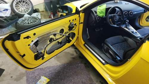

Ich habe selbst bei relativ leiser Musik (B&O ist verbaut) eine Vibration am Ende der Tür, in der Tür. Ungefähr auf Höhe des äußeren Türgriffe aber halt innen. In meinem A4 B9 lag es an dem Lichtleiter der Ambiente Beleuchtung. Das konnte man herausfinden wenn man von innen dagegen gedrückt hat. Im TT jetzt hilft das allerdings nicht. Am stärksten ist das klappern,vibrieren bei ca 70Hz Frequenz. Es betrifft nur die Fahrerseite. Gibt es Ideen bevor ich die Tür Pappe zerlege?
Beim offenen Dach ? oder immer ?
Immer, ob auf oder zu ist egal. Ich denke da ist auch wieder irgendwas was gegen die Verkleidung klappert. Hab den A4 verkauft ohne etwas dagegen zu machen weil ich das Risiko nicht eingehen wollte das was kaputt geht wenn ich die Pappe abbaue und hab nun nahezu das gleiche Geräusch beim TT.
An der genannten Stelle sitzt (in einem relativen Hohlraum) ein Abstandhalter - ein Steg aus Kunststoff, der von der Türpappe im 90Grad Winkel absteht und in eine Halteklammer am Blech der Tür einrastet.
Bei mir war dieser Steg ab Werk gebrochen - und machte Geräusche.
Auf dem Bild sieht man die Halteklammer an der betreffenden Stelle, von mir mit Filzband ausgekleidet, damit der Steg darin nicht rappeln kann.
Edit:
Auch wenn sich das Video darum dreht, dass ich ganz stolz nach langer Suche ein anderes Geräusch gefunden habe, hier sieht man die Halteklammer und den Steg auch. Der Steg (in den letzten Sekunden) ist allerdings kaum als solcher identifizierbar, denn den habe ich auch dick in grauen Filz eingepackt. Während ich das Geräusch reproduziere, ist der Steg zum größten Teil im oberen Bildrand sichtbar.
http://youtu.be/gc3_EoYUcsk
Tür fahrerseite
