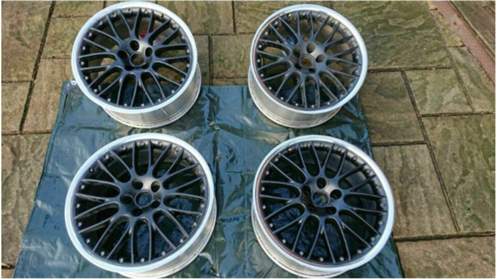

Die Reifenflanke ist schonmal nicht hoch genug. Bei 205er und 17 Zoll muss die für den A4 50 und nicht 40 sein. Deine Felgen haben eine Traglast von 610kg, kann sein dass das für den A4 nicht ausreicht.
@Andy B7 Die Felgen sind wie im Bild ersichtlich 7'' Breit und 17'' im Durchmesser 😉

Genau, du musst erstmal pruefen, ob die Tragfaehigkeit der Felge fuer dein Auto ausreicht. Also die Angabe aus dem Gutachten (690 kg wenn das stimmt) mit den Angaben im Fahrzeugschein (Achslast) vergleichen. Dabei ist das Maximum 690 x 2 = 1380 kg. Vorne kann es evtl. kritisch werden, der V6 ist ja nicht leicht, und dann noch als Cabrio... Also guck dir das erst an. Sollte aber gehen, denke ich.
Die Felgen passen von den Maßen her, koennte aber innen etwas eng werden, da die Felgen mit der ET tief im Radhaus sitzen. Also es muesste ueberprueft werden, ob die ET hinhaut. Ich gehe aber mal davon aus, dass du eine Spurverbreiterung brauchst, damit die Felge innen nicht am Federbein oder so anliegt. Waere natuerlich das beste, wenn du die Moeglichkeit haettest, eine Felge der gleichen Groesse mal zur Probe aufzustecken und zu gucken...
Achtung, die auf den grauen Felgen montierten Reifen haben nur eine Tragfaehigkeit von 560 kg pro Stueck bei einem Geschwindigkeitsindex bis 270 km/h. Rede mit deinem Pruefer, ob das passt. Ich glaube eher nicht, bin hier aber kein Experte.

Habe das Gutachten gesehen, die haben 690 Kg pro Felge.
Die Felge gibt es auch in ET41 die sollte dann perfekt passen, es gibt die auch in ET 43 da weiß ich aber nicht ob der Nabenkreis passt, die sind für den A6 . Beim Traglastindex benötige ich doch min 91<>92 beim Cabrio bei Reifen 225/35x19 oder 223/35x19?

Also der Reifen sollte so passen, wie du es sagst, auch die Flankenhoehe bei einer 7x17er Felge muesste nach m.E. stimmen. 40er Flanke geht nur bei 18 Zoll Reifen/Felgen.
Wegen der Breite rechne ich mal kurz mit meiner 18 Zoll Sommerfelge. Das mag fuer den einen oder anderen konfus wirken, aber fuer mich ist das einfach, weil ich bei 18 Zoll weiss, welche ET man minimal fahren muss und maximal fahren kann. 😁
Ausgegangen von einer 8 Zoll Breite mit ET38 sieht es wie folgt aus: Bei 8 Zoll Breite passt vorne meiner Meinung nach maximal eine ET30. Ich fahre ET32, mein Pruefer sagte damals sinngemaess: 'Passt, aber mehr wuerde ich nicht mehr eintragen.' Ich weiss aber, dass andere hier im Forum noch etwas weniger ET fahren und sagen, dass ET30 problemlos geht. Also sollte ET30 noch jeder Pruefer mit etwas Augenzwinkern eintragen. Also nochmal, 8 Zoll ET38 weniger 20 mm Platte ist eine ET18. Passt also nicht, felge waere 12 mm zu weit aussen, soweit verstaendlich? Da ich aber ein Zoll, also 25,4 mm (nehmen wir 25 mm an) weniger Breite habe und diese gleichmaessig auf beide Seiten aufgeteilt werden muss (also 12,5 mm innen und 12,5 mm aussen) bin ich somit wieder in meinem vorgegebenen Rahmen. Waere umgelegt auf meine 8x18er Felge eine ET30,5 und muesste somit passen. 🙂
Frage ist nur, wie du schon erwaehnt hast, ob die Traglast passt. Dazu bitte im Fahrzeugschein unter den korrekten Ziffern (ich glaube es war irgendwo unter Ziffer 7) die Achslast vergleichen.

OK, ich weiss jetzt nicht, wie schwer dein Cabbi ist bzw. welche Achslast es hat, aber 91 oder 92 sind gaengige Geschwindigkeitsindizes. Ueber Google findest du aber auch Tabellen dazu, da kannst du es kontrollieren.
Kommt drauf an, welchen A6 du meinst. Der alte hat wie der A4 eine 57,1er Nabe, die neueren haben die 66,5er Nabe. Aber es gibt ja Zentrierringe. 😉 Wenn du die ET41 aber auch bekommen kannst, solltest du die nehmen. Die passen sicher.

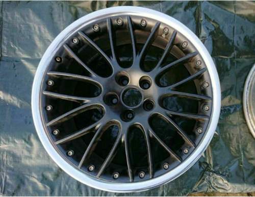

Die BBS Speedline mit ET 41 sind sehr selten es gibt die noch in ET43 mit 57,1 Nabendurchmesser und 112 LK, habe da jetzt ein gutes Angebot gefunden für 850 Euro die 4 Felgen. Die sollten doch normal passen oder?
Am häufigsten gibt es die Felge in ET 48 da benötige ich aber wohl Spurplatten.

Im A4 Cabriofreunde Forum hat mir einer versichert das ET 41 perfekt passt, dann sollte 43 doch auch noch gehen, zur Not mache ich halt kleine Spurverbreiterungen drauf🙂
Bei ET48 muss man wohl 5 mm Sprurplatten anbringen, damit es an den Lenkern problemlos passt.

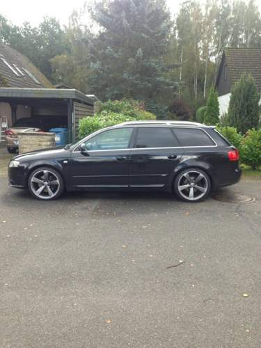

Zwischen 16 und 18 Zoll liegen Welten, 19 Zoll (siehe Bild) bin ich auch ne zeitlang gefahren. Da war der Unterschied minimal zu den 18 Zöllern.
Mittlerweile fahre ich 18 Zoll Sommer wie Winter. Für mich der beste Kompromiss aus Optik, Restkomfort und Kosten (40Tkm aufwärts jährlich).

Habe jetzt alle Infos. Die BBS Speedline passt in 9x19 Et41 perfekt auf meinen Wagen. Dann muss ich den aber auf jeden Fall tiefer legen, weil es sonst mehr als bescheiden aussieht😛
