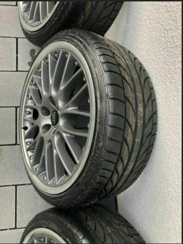

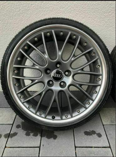

Hab einen Satz komplett überholte BBS Speedline Felgen gefunden. Wollte wissen ob die auf meinen A4 B6 Cab 2,4 passen. Die müsste ich doch dann mit dem Tragfähigkeitsgutachten eintragen lassen, die gab es doch so Serie nicht auf dem Wagen?
Hier die Daten:
BBS Speedline
- 8,5 x 19"
- ET48
- Audi: 4F0 601 025 L 1H7
- Lochkreis: 5 x 112
- Mittenzentrierung: 57,0 mm
- Traglast: 690 kg

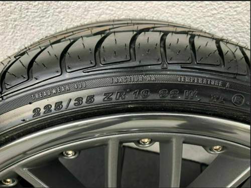

Es sind neue 225/35ZR19 88W XL Reifen montiert.
Grüße Sascha

Du bist doch jetzt schon echt lange und regelmaessig hier dabei. Ist dir noch nicht aufgefallen, dass wir einen riesigen Felgenthread haben, der immer oben angepinnt ist? 😉
Ich lasse deinen Thread dorthin verschieben.
Genau, du musst erstmal pruefen, ob die Tragfaehigkeit der Felge fuer dein Auto ausreicht. Also die Angabe aus dem Gutachten (690 kg wenn das stimmt) mit den Angaben im Fahrzeugschein (Achslast) vergleichen. Dabei ist das Maximum 690 x 2 = 1380 kg. Vorne kann es evtl. kritisch werden, der V6 ist ja nicht leicht, und dann noch als Cabrio... Also guck dir das erst an. Sollte aber gehen, denke ich.
Die Felgen passen von den Maßen her, koennte aber innen etwas eng werden, da die Felgen mit der ET tief im Radhaus sitzen. Also es muesste ueberprueft werden, ob die ET hinhaut. Ich gehe aber mal davon aus, dass du eine Spurverbreiterung brauchst, damit die Felge innen nicht am Federbein oder so anliegt. Waere natuerlich das beste, wenn du die Moeglichkeit haettest, eine Felge der gleichen Groesse mal zur Probe aufzustecken und zu gucken...
Achtung, die auf den grauen Felgen montierten Reifen haben nur eine Tragfaehigkeit von 560 kg pro Stueck bei einem Geschwindigkeitsindex bis 270 km/h. Rede mit deinem Pruefer, ob das passt. Ich glaube eher nicht, bin hier aber kein Experte.
