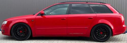

Hallo Gemeinde,
ich suche eine Inspiration für Alufelgen, die auf einen Audi A4 b7 2.0 Tfsi Quattro Avant in LY3J-Rot draufsollen, was habt ihr an Rad-Reifen-Kombi drauf, gerne mit Bild.
Momentan sind MB-Design-Felgen LV1 in 8,5JX19H2 ET 50 mit 20er Distanzscheiben und 225/35ZR19 88Y in Mattschwarz drauf, die Bremssättel sind auch in Rot gehalten und sollen im Frühjahr durch andere ersetzt werden.
Müssen nicht einfarbig sein und dürfen auch Akzente in Rot zur Wagenfarbe passend haben, Hintergrund sollte Matt-Schwarz evtl. auch Schwarz-Hochglanz bleiben, allerdings sind auch hier Vorschläge in anderen Farben willkommen. Also, haut einfach eure Vorschläge raus wo ihr meint, das könnte passen!

Ich würde an deiner Stelle mal zu jemanden mit Auswahl an Felgen fahren. Da kann man normalerweise Probe montieren. So bekommst du den besten Eindruck.
Wenn du etwas mehr an Euros zur Verfügung hast, kannst du dir sogar direkt Felgen mit passender ET zulegen. Z.B. eine 8,5x19 ET 35 für die VA und eine 8,5x19 Et 30 ( oder ET 25 wenn’s darunter passt) für die HA. Vorteil: keine Spurplatten!
Ich persönlich finde 9x19 mit 245/35/19 eine gute Kombi. Der Reifen zieht sich schön, deckt die Felge aber noch ab.

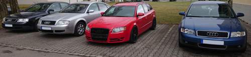

Die Felgen, die drauf sind waren beim Kauf schon dabei, ebenso die Spurplatten und die Tieferlegungsfedern, alles sauber eingetragen und abgenommen. Meiner direkt ist es ja nicht sondern der meiner Tochter, ich bin zwar auch Audi-Fahrer, aber eher in der entspannten Art und Weise, außer man reizt mich.
Meine beiden sind die auf dem Bild links, der rote und der blaue gehören meinen Mädels. Ich brauch es nicht tief und bretthart dass kaum lange Stecken damit fahren kannst, aus dem Alter bin ich raus, lieber entspannt und alltagstauglich aber dennoch zügig ohne Bleifuß.

Schöne Audi-Familie übrigens. 🙂

Ich finde ja solche klassischen BBS Y-Speichenfelgen echt schön, die sollte es auch in schwarz geben. Nachteil: Die sind halt nicht ganz billig. Sowas ist aber auch immer eine Frage des persönlichen Geschmacks, daher schwierig, hier eine Empfehlung auszusprechen.
Was ich auch gerade auf roten Autos schön finde, sind goldene Felgen. Einfach nur, um von dem schwarz wegzukommen. Schwarz neigt auch immer dazu, Dinge kleiner aussehen zu lassen, als sie wirklich sind. Schwarz Hochglanz ist dazu auch immer schmutzig und verkratzt recht schnell, was gerade für Felgen eher suboptimal ist. Aber auch hier -> persönlicher Geschmack.
Ansonsten auch gerne einfach mal wahllos hier im Thread oder im "Zeigt her euren B6/B7" Thread rumblättern, da findet man schon schöne Autos.
An die von Tilmann genannten Größen kannst du dich halten, alternativ sind 18 Zöller halt noch ein Stückchen komfortabler, wenn man eh schon harte Fahrwerke verbaut. Der Vorteil bei Felgen ohne Spurplatten liegt auf der Hand -> keine zusätzlichen Bauteile, die zu Vibrationen führen können. Gerade Spurplatten unter 10mm Dicke und somit ohne Mittenzentrierung neigen zu Vibrationen.
