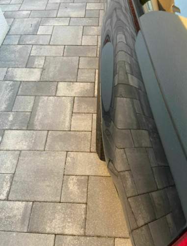

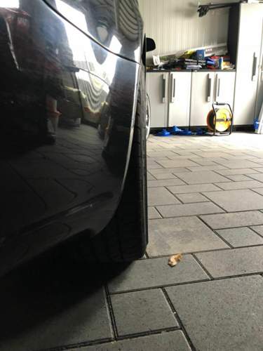

8,5x19 et 35 mit 235er reifen ist das absolute maximum
Nein.
9x19 et28 mit 235/35/19 (und umgelegten Radläufe).
1e3ff4da-11e3-499a-a376-c1d215d1271c
Mehr geht immer lach
Aber es ging doch um et 35 auf einer b7 hinterachse
Ist die HA von B6 zu B7 großartig verschieden?
Auf dem B6 mit S-line Fahrwerk passt auf die HA problemlos eine 9x19 Et30 mit 235/35. 🙂
Meiner ist hinten 2cm tiefer wie S-line und hat eben umgelegte Kanten, eine Et28 und theoretisch noch 5-6mm Spielraum bis zum Versagen beim Verschrenkungstest.
Ich würde mich da nicht allzu weit aus dem Fenster lehnen und einem Laien, der sich mit der Materie nicht genau auskennt, sowas empfehlen mit zu knappen Kombinationen und womöglich Umlegen der Radhauskanten, wo dann später Rost entstehen kann und solche Sachen. 9x19 ET35 sollte bei Fahrzeugen ohne großartigen Achsversatz noch gerade so möglich und eintragungsfähig sein ohne Karosseriearbeiten. Ich nehme aber Abstand von irgendwelchen Aussagen, die darüber hinaus gehen. Und sowas im voraus immer mit dem TÜV Prüfer des Vertrauens abstimmen.
