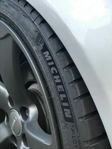

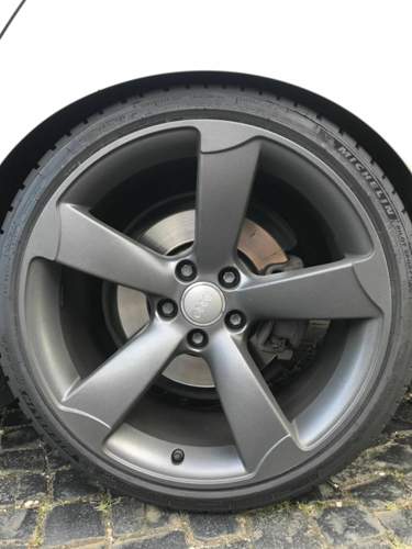

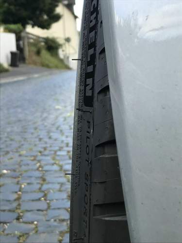

Kollege hatte auf 9x20 einen 255/30/20 sc6 von Conti. Der Reifen deckte die Felge noch ab an der Flanke und zog sich fast wie ein Halbkreis zur Lauffläche. Danach wurde ein 245/30/20 von Hankook Evo2 montiert. Dieser war bündig mit der Felge und ging kerzengerade nach oben zur Lauffläche.
Bei den BMWlern gibts ganze Treads die sich mit sowas beschäftigen. Da sind alle möglich Kombis fotografiert und nachgemessen 😁
@SGEdave
Hier die Bilder weil PN leider nix mit Bilder schicken.
