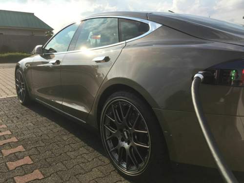

ich habe mich für die BBS Felgen CH-R in 21" (Farbe Titan matt innen) entschieden (siehe Bild), mit Michelin Reifen 245 und 265.
Der Tesla kommt nächste Woche, Termin zum Räderwechseln ist Anfang September nach meinem Urlaub.
Die TÜV Eintragung soll bei meinem Model S 85D innerhalb einer Stunde erledigt sein, macht gleich mein Reifenhändler beim TÜV mit. Danach sende ich auch Fotos am Auto. :-)

Ich hatte zufällig vorgestern bei BBS nochmal angefragt bzgl. CH-R II, entweder 9x21 oder 9.5x21. Bekam heute sogar eine Antwort, wenn auch eine etwas kryptische - siehe unten, Rechtschreibung und Grammatik korrigiert :-)
Liegt es jetzt daran, daß der BBS-"Haus"-TÜV nicht drauf vorbereitet ist oder generell was schwierig ist. Wenn der TÜV Einzelabnahmen machen kann, dass dürfte er doch auch das normale Programm fahren können. Naja, egal, mal sehen was im Frühjahr 2016 läuft.
Grüße, Tommy
___________
Antwort BBS:
"Wir bedanken uns für Ihre Anfrage und Ihr Interesse an unseren Produkten.
Leider müssen wir Ihnen mitteilen, dass der TÜV zur Zeit noch keinen Anbau für die Allradfahrzeuge hat, der sollte aber in der nächsten Zeit erfolgen.
Sobald der Anbau erfolgt ist und wir wissen welche Räder dafür geeignet sind, werden wir die Gutachten dafür sukzessive beantragen.
Wir bedauern Ihnen keinen positiveren Bescheid geben zu können, stehen Ihnen jedoch für weitere Fragen gerne zur Verfügung."

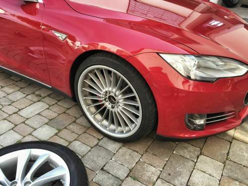

So...ich habe etwas gespielt gestern...meine Idee Alpina Felgen auf Tesla zu fahren lässt mich nicht locker. Das Problem mit der vordere Felge war das die zu nah am Bremssattel war...mit 5 mm Distanzscheiben geht aber einwandfrei...bis auf Radzentrirung ...die gibt es so nicht. Hinterer Rad passt dagegen perfekt. Ich werde morgen mit eine Firma die Distanzscheiben herstellt telefonieren ob die eigene 12 mm Scheiben auch als 5 mm mit Zentrierung anfertigen könnten...dann...bekommt bald TÜV Prüfer die Kopfschmerzen von mir und meinem Model S

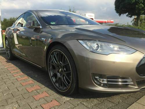

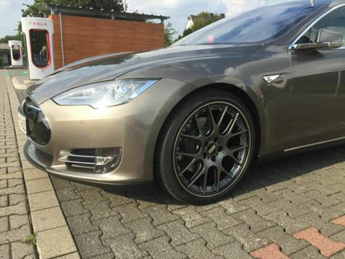

Hallo in die Runde,
heute sind die 21" BBS Puschen drauf gekommen, inkl. Abnahme beim TÜV, hat mein Reifenhändler (Reifen Gesell in Neuss) innerhalb einer halben Stunde mit erledigt.
Habe nun ein TÜV-Gutachten im Handschuhfach liegen.
Anbei erste Fotos...
P.S. Ich hatte mit den 19" Rädern (genau wie jetzt mit den 21"😉 schon ein schleifen der Reifen innen im Radlauf beim einschlagen, habt Ihr das auch?
