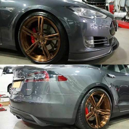

@00tennisball schrieb am 14. Juli 2015 um 19:56:44 Uhr:
Noch einer...
Die Felgen könnten die 19´´ sein mit 30/35er Querschnitt bei Gummis... so wird Auto nochmal tiefer... geht in Deutschland so nicht...

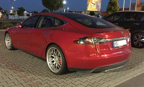

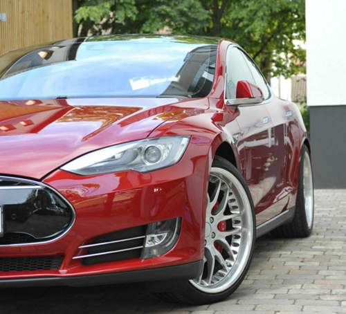

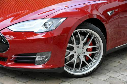

Hier noch andere versprochene Bilder....

Meine Vossen wurden heute beim der MFK (TÜV für die Schweiz) abgenommen. Einzige kritische Stelle war die Radabdeckung von hinten (Kotschutzlappen).
Nach kurzer Intervention durch mich bezüglich der Fahrzeughöhe bzw. der Luftfederung drückte er ein Auge zu und gut war.

wirklich sehr schöne Felgen. Harmonieren perfekt mit dem Wagen. Vor allem der Kontrast der hellen Felgen zur Fahrzeugfarbe ist einfach schön anzusehen.

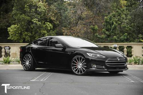

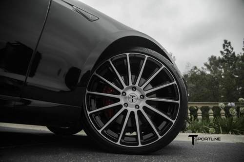

Neues von T-Sportline
TS114
vorne 9x 21 hinten 9.5x21
Quelle: https://tsportline.com/product/ts114-forged-aftermarket-tesla-wheel/
The TS114 forged aftermarket Tesla wheel is engineered specifically for the Model S owner who wants to retain factory tire sizes, but gain more functionality by saving weight and retaining maximum range. The T Sportline TS114 is approximately 20% lighter than the factory Tesla 21 turbine wheel. T Sportline is all about factory compatibility. Model S owners can use a factory Tesla center cap, factory lug nuts, factory TPMS and factory tires on our TS114 forged wheel.

@00tennisball schrieb am 3. August 2015 um 23:12:40 Uhr:
TS114
Diamond Black $6,200.00
Finde ich sehr schön...aber der Preis... das mit 20% weniger Gewicht... ist sehr interessant.. Mich wird interessieren was die BBS 21er so wiegen... mit Reifen komplett...
