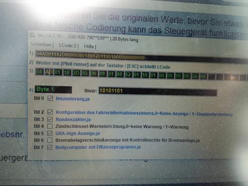

Moin, mal eine ganz andere Frage.
Meine Frau ist nun seit gestern endlich Besitzerin eines Polo GTI.
Aus einem Golf GTI oder R kenne ich es, dass beim Starten des Motors die Zeiger für den Drehzahlmesser und Geschwindigkeit einmal nach rechts unten „durch drehen“ (VW nennt es glaube ich Staging).
Ist das bei Euren GTI‘s auch so?
Bei dem meiner Frau nämlich nicht und bevor ich einen Softwarefehler vermute wollte ich hier mal fragen.
Vielen Dank im Voraus.
Glückwunsch 🙂! Das kann man AFAIK via VCDS-Kodierung ein- oder ausschalten, siehe:
https://www.cargrade.at/codierungsliste-vw-polo-aw
Wenn es bei euch aus ist, sollte man es in der Werkstatt einschalten lassen können.

Das wäre in der Tat wichtig. Meine Frau hat das AID, dort funktioniert es nicht.
Hab AID und Stagging steht auf codiert. Funktionieren tut es trotzdem nicht
Img-20180529-152034
Ich sehe da "Bremsbelagverschleißanzeige" (BTW: Solche deutschen Wortschöpfungen schreien ja nach Witzen wie "This is why Germans don't like playing Scrabble." 😉 ). Hat der Polo (GTI) denn eine Bremsbelagverschleißanzeige?
