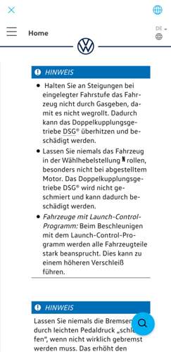

kann man auch mit dem aktuellen Polo Facelift segeln so wie hier beschrieben bei dem Golf 8 Gti?
https://www.golf8gti.com/topic.php?t=1333
Und wie lässt sich das erzwingen wenn er das automatisch nicht macht? Gas leicht antippeb oder in N schalten? Ist segeln nur im ECO Modus möglich?

Niemals in N schalten damit zerstörst du das Getriebe
Das war vor 30 Jahren noch so. Aber heute garantiert nicht mehr. Man hat einfach keinen Vorteil, wenn man das Auto zum Segeln "zwingt"
Ich meine irgendwo gelesen zu haben dass in N die Schmierung fehlt (Nassgetriebe)
Da wird der Öldruck gedrosselt oder irgendwie so
Ich für meinen Teil schalte jedenfalls nicht in N bei Tempo X nur um zu segeln
Wenn dann nur N wenn abgeschleppt wird oder auf der Kreuzung.
Vielleicht bin ich auch völlig am Holzweg aber der reduzierte Öldruck klingt plausibel.
Ich merke es sogar wenn ich im Stand auf N schalte, dadurch entspannt sich das DSG ich merke das durch kurzen Lastwechsel
Das ist logisch, dass sich das Getriebe in „N“ an der Ampel entspannt, weil es dann die Kupplung nicht die ganze Zeit schleifen lässt, um quasi anzufahren 😉

Das weniger Öldruck herrscht ist auch logisch, aber den brauchst du auch nicht, weil der Motor ja keine last trägt. Im Grunde soll jeder fahren wie er mag, ich denke hier gibt es kein richtig oder falsch 🙂 Man hat halt einfach keinen Vorteil, nur den Nachteil, das man den Arm bewegen muss 😁
Vorteile hat es wenn man weiss was man macht. Vor allem in der Stadt und Landstrasse wo man nicht mit gleichmässiger Geschwindigkeit daherrollt. Bei Doppelkuppler ist das nicht schädigend für das Getriebe.
Segelt er nur im ecomodus automatisch?
Der FL segelt „immer“
Außer der Motor ist kalt oder unter gewissen anderen Umständen, zu 95% segelt er immer automatisch in D oder E
In Sport logischerweise nie

Du kuppelst während der Fahrt regelmäßig aus und rollst dann - ohne Motorbremse, Getriebeölumwälzung (Kühlung und Öldruck) und Schubabschaltung - einfach weiter?
In welchen Gang schaltest du dann, wenn du wieder einkuppelst?
Und die wichtigste Frage, die ich mir Stelle: Warum machst du das überhaupt?
Es ist ein großer Unterschied ob ich manuell auf die Kupplung trete und den 5. Gang einlege oder bei DSG in N schalte und dann auf D schalte und den unkontrolliert irgendwas machen lasse.
Sehr gewagt diese Vorgehensweise
