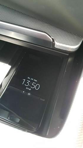

Dann frage ich mich, warum mein S8 in die Phonebox des TT passte?
mit Kabel keinesfalls, induktiv wahrscheinlich nur mit einer Zange zu entfernen oder ist die Box seit 2015 grösser geworden ?

Wenn Du induktiv lädst, dann brauchste auch kein Kabel...
Von Kabel sprach auch hier niemand, sondern nur, ob das
Handy
rein geht 😉
Ja danke, und wie bekommst Du es leicht wieder heraus, mit Stäbchen oder einem Magneten ? ,-)

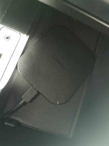

Hab mir eine einfache Lösung generiert ... 17€ und 1 Minute Arbeit

Feedback zum S8: passt so grade so in die Ladeschale, auch mit einem dünnen (!) Bumper drumherum, aber natürlich nicht mehr mit eingestecktem Ladekabel (ging schon beim S7 nicht).
Mit dickerem Bumper (z.B. von Spigen mit dem das S7 noch rein passte), passt das S8 nicht mehr.
Das heißt: Es passt schon noch, aber es liegt nicht mehr eben auf dem Boden auf, sondern steckt "verkantet" drin. Damit kein QI-Laden mehr und der Abgriff des Antennensignals ist wahrscheinlich auch beeinträchtigt.
