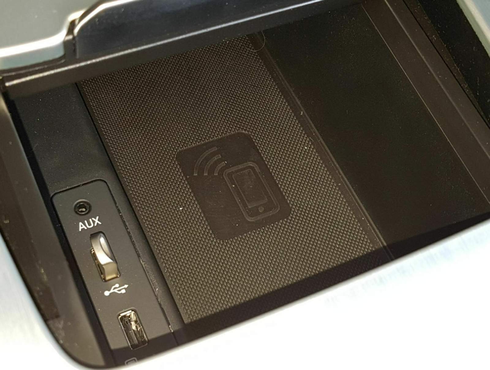

WAS BITTE IST EINE PHONEBOX?
Nein, das ist nicht die Rückkehr der Telefonzelle auf Neudeutsch 🙂 Es ist (im TT) eine Mulde mit Schiebedeckel anstelle des Aschenbechers, in der man das Smartphone ablegt. Im Boden der Box ist eine Art Antenne verlegt, die die Signale vom und zum Smartphone aufnimmt, und über einen Verstärker von/zur Fahrzeug-Außenantenne weiterleitet. Damit wird das Problem gelöst, dass man im Auto in einem faraday'schen Käfig sitzt, in dem "der Empfang" stark eingeschränkt ist.

WARUM IST DAS EINEN ARTIKEL WERT?
Seit Audi induktives Laden in der Phonebox für den TT ab Modelljahr 2017 angekündigt hat, bin ich leicht verstimmt, dass ich mit MJ 2016 diese Technik verpasst habe. Denn mein Samsung Galaxy S7
kann
induktiv geladen werden. Das kabelgebundene Laden wäre zwar auch eine Option, aber die hat Audi ja vermurkst: Zwar gibt es in der Phonebox gleich 2 USB-Ports, von denen einer sogar ausdrücklich zum Laden vorgesehen ist, aber herkömmlich große Smartphones passen mit eingestecktem Ladekabel leider nicht mehr vernünftig in die zu klein geratene Phonebox.
Also bleibt als vernünftige Lösung nur das Nachrüsten des induktiven Ladens. Funktionierende Lade-Pads für dieses "wireless charging" nach "QI-Standard" gibt es in EBAY aus China schon für einen 10er, was wohl daran liegt, dass nicht viel drin ist (siehe Bild 2). Diese flache Geraffel sollte sich doch problemlos in den Boden der Phonebox integrieren lassen, sollte man meinen. Eigentlich bin ich nicht mal der erste mit dieser Idee - User @elektrostapler hat das in
diesem Thread
schon realisiert und vorgestellt.
Daraufhin hatte ich Bedenken geäußert, nämlich dass der induktive Antennen"empfang" unter der dazwischenliegenden induktiven Ladespule leidet, weil diese abschirmt bzw. im aktiven Modus sogar "dazwischenfunken" könnte. Das wollte ich heute mal genauer wissen, und habe es ausprobiert. Praktischerweise beantwortet dieser Test auch gleich die allgemeinere Diskussion/Frage, ob die Phonebox überhaupt was bringt oder eher dem "Techno-Voodoo" zuzuordnen ist.

Wie groß ist genau die Öffnung, kannst du das mal messen?
Am besten die breite ohne den USB Anschlüssen.
Mon May 16 15:04:52 CEST 2016    |    Celsi
Wirklich die Öffnung oben oder die Auflagefläche für das Handy unten?
Die Box verjüngt sich nach unten etwas ....
Mon May 16 15:07:22 CEST 2016    |    Fensterheber137163
Nicht die Öffnung, sondern nur die Auflagefläche natürlich ohne auf der linken Seite die beiden USB Anschlüsse.
Mon May 16 15:24:24 CEST 2016    |    Celsi
Maßband liegt an der Haustür.
Ergebnis wohl erst morgen, da ich heute Nacht so spät heimkommen werde, dass ich es wohl nicht mehr poste.
Mon May 16 15:26:49 CEST 2016    |    Fensterheber137163
Danke dir erst einmal und freue mich, wenn du es dann machst.
Mon May 16 16:35:02 CEST 2016    |    Celsi
9cm x 25,5cm
Mon May 16 16:44:53 CEST 2016    |    Fensterheber137163
Super, vielen lieben Dank.
