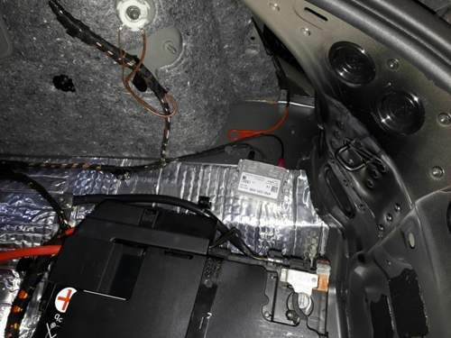

So, in meinem TT MJ 2015 ist doch tatsächlich "nur" der Compenser für UMTS/GSM verbaut - das LTE Modell ist anscheinend erst 2017 vom Hersteller auf dem Markt gekommen - erfreulicherweise scheint das Bauteil sogar 1:1 kompatibel zu sein und man benötigt keine FAKRA-Adapter. Ich hab mir nun günstig in der Bucht ein Gebrauchtes geholt. Mal sehen, wie gut man den Unterschied merkt.
Hier nochmal die Teilenummern :
Orginal (UMTS/GSM) : 4M0 035 456
LTE : 4N0 035 456
Der Einbauort ist bei unseren TT's hinter der rechten Kofferraumverkleidung in der Nähe der Notöffnung für den Tankdeckel.

So, gestern kam das gute Teil dann an...
- Es ist von den elektrischen Verbindungen 100% kompatibel.
- Auch das Gehäuse ist komplett gleich geblieben : Alten raus, neuen rein 🙂
- Verstärkung gemessen mit dem Smartphone
UMTS - Tiefgarage, kein LTE-, nur sehr schlechter 3G-Empfang : Beide Verstärker bringen ~ +6dB
LTE - Parkplatz, mittelmäßiger Empfang : Unterschied zwischen Zündung an/aus ~ +5dB
Man muss dazu sagen, dass beim Roadster die Telefonantenne ebenfalls im Innenraum zwischen den beiden Überrollbügeln sitzt und vermutlich daher der "geringe" Unterschied kommt. Aber : es scheint ja immerhin eine Verbesserung zu geben. Den Neupreis des Verstärkers wäre es mir jedenfalls nicht wert gewesen; als Nachrüstung mit einem günstigen Gebrauchtteil eventuell für den einen oder anderen interessant.
@Twinni : so einfach "passiv" und "Klemme 15" scheinen die Signale an dem Compenser und PhoneBox trotzdem nicht zu sein. Mein Fahrzeug hat mit einem Eintrag im Fehlerspeicher reagiert, als ich den Compenser ausgebaut hatte...
Hier noch ein Foto vom Einbauort - Die Kunststoffhalterung, in der das Gerät normalerweise steckt fehlt hier allerdings.
Als Tip für alle, die sich bei Ebay oder co. nach alten Teilen umschauen : Viele Verwerter scheinen sehr grobmotorisch zu sein und können eine Fakra-Verbindung nicht ordentlich lösen. Häufig wird dann der Stecker mit roher Gewalt inklusive der Kunststoffhalterung aus dem Verstärker gerissen. Das sieht man aber meist auf den Fotos, wenn die violette und/oder schwarze Führung fehlt.
