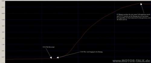

Ich finde die Unterschiede hier, wie schnell ein Auto (gefühlt) warm wird, echt enorm.
Bei manchen wird er anscheinend garnicht warm.
Da ich ja nicht sagen kann die Leute lügen oder machen in der Bedienung der Heizung was verkehrt muss ich es so glauben.
Meine Messung mit dem Temperaturlogger heute Nacht ist in die Hose gegangen da ich ihn auf dem kalten Ledersitz liegen hatte und dies wohl das Messergebniss verfälscht hat.
Heute Nacht hänge ich ihn zwischen die Kopfstützen in die Luft.
Auf jeden Fall, ich bin heute morgen eigestiegen ( Standheizung ), im Auto war es mollig ( nicht bullig ) war und das Gerät auf dem Sitz zeigte trotzdem noch minus5,2°C an.
Nach nichtmal einer Minute Fahrt ging die Lüftung voll auf und blies mir extrem warme Luft entgegen ( Einstellung 24°C Automatik ).
Lt. Anzeige des Gerätes hat die Heizung es auf 13°C in den 22 Minuten nach Hause geschafft.
Wie gesagt war es aber im Auto richtig warm, der Sitz wo das Messgerät drauf lag war aber immer noch sehr kalt und der Messfühler ist keine 5mm von dem Leder entfernt gewesen.
Also heute Nacht neue Messung mit frei hängendem Sensor
Datalogger-12-02-03-17-03-39

So, hier mal die neue Messung von heute morgen.
Ich kann nicht sagen warum die Werte so niedrig erscheinen, im Auto ist es aber auf dem Fahrersitz definitiv warm.
Alleine schon weil einem die heiße Luft entgegen bläst.
Das Gerät hing diesmal zwischen Brust- und Halshöhe zwischen den Sitzen.
Gerät:
http://s7.directupload.net/images/120204/28arfsxm.jpg
Aufhängung:
http://s7.directupload.net/images/120204/asmxwnyg.jpg
Messkurve:
http://s14.directupload.net/images/120204/ssa78itw.jpg
Was mich ehrlich gesagt etwas wundert ist, dass die Standheizung zur programmierten Abfahrtszeit den Innenraum noch nicht mehr erwärmt hat.
Bis auf die hintere Scheibe waren aber alle Fenster eisfrei.
Mondeo-mk4-datalogger-dsc00512
Mondeo-mk4-datalogger-dsc00519
Datalogger-12-02-04-15-09-42

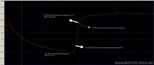

Heute morgen habe ich wieder eine Messung gemacht.
Von -9.2 Grad bis auf 22,x Grad zwischen den Kopfstützen in 46 Minuten bzw. 22 km, ohne Standheizung vorher.
Ich finde das in Ordnung, wobei es gefühlt schon warm im Auto war als das Thermometer zwischen den Kopfstützen ca. 0 Grad angezeigt hat.
Bei einer gemessenen Temperatur von 22°C ist es mir pers. schon viel zu warm, auch weil die Anlage ja immer noch heisse Luft über die oberen Düsen auf den Körper schickt.
Auch wenn ich einen Benziner habe, bei meine Diesel war es genauso.
http://s1.directupload.net/images/120205/7jxwasnf.jpg
Datalogger-12-02-05-11-13-49
