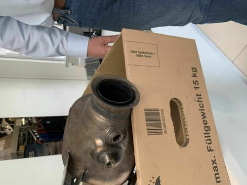

Ich hab hier vor Wochen schon einmal gepostet, dass ich in meinem G21 ein nicht identifizierbares „Pfeifferäusch“ aus dem Motor Raum (rechte Seite) habe.
Von Anfang an hört sich dieses Geräusch sehr elektronisch an.
Daraufhin wurde jetzt der kleine Turbolader ausgetauscht (welcher direkt bereits Abnutzungsspuren hatte :-/ ) und jetzt nach wiederum einer Woche Standzeit, wurde auch der zweite Turbolader (der große) ausgetauscht (Der sah aber noch gut aus).
Das Geräusch ist nach wie vor vorhanden.
Momentan macht sich etwas Ratlosigkeit breit.
Wahrscheinlich wird jetzt direkt von BMW jemand zur Werkstatt kommen, und dann werden wir sehen wies weitergeht.

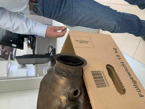

Lass mal prüfen ob es die Dichtung zwischen Turbo und DPF ist , bei mir war der innere Flansch am DPF schief angeschweißt da hat er dann immer raus geblasen.
Vorher wurden auch die Turbos getauscht, waren auch beide defekt.
Nach dem Austausch vom DPF war alles ok.
