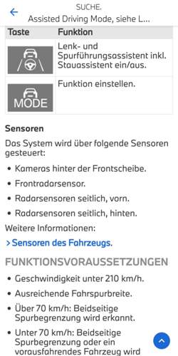

Bei ca. 240 km/h auf der BAB zog er auf einmal wie von selbst fast 2m nach links. Konnte ihn gerade noch wieder auf Spur bringen. Das war ein Moment der Angst, ich sag es euch... Spurhalteassistent ist auf "mittel" eingestellt. 19" RFT Pirelli Reifen mit gutem Profil.
Das habe ich schon mal wo anders gelesen .Gibt es zu diesem Thema ggf einen separaten Thread irgendwo?
Ja das ist definitiv ein Mangel da der Spurhalteassistent nur bis 210 funktioniert.....
Hm, kann mit der Antwort wenig was anfangen. Bedeutet das, dass es über 210 keine Probleme mehr gibt? Mir gehts und die noch moderaten Geschwindigkeiten bei ca 160 km/h. Der Spurhalteassistent ist eh nicht das Problem, was ich bereits mehrfach gelesen habe. Es ist wohl das Fahrwerk, die Einstellung der Spur und die Kombination von Reifen
Ich würde sagen über 210 wird der deaktiviert.
Der G21 ist meinem Gefühl nach relativ seitenwindempfindlich. Ja verstellte Spur ist hier häufiger diskutiert. War das denn 1x oder hast du dass immer oberhalb von 200?
