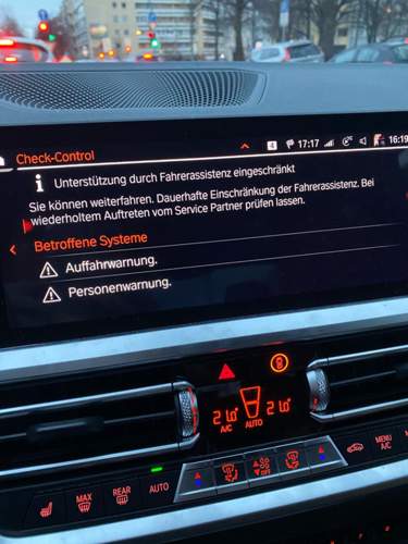

Wenn mein 340i mal länger in der Sonne steht, bekomm ich ab ca. 23 Grad die Fehlermeldung: „Unterstützung durch Fahrerassistenz eingeschränkt. Betroffene Systeme: Spurwechselwarnung“
Außerdem schon diverse andere Fehlermeldungen (s. Anlagen)
Gut dass er bald zurückgeht. Der Freundliche hat nie was gefunden. Hat es auf Sensoren geschoben die „verdreckt“ wären oder die Vignette in der Windschutzscheibe in falscher Position angebracht wäre.
Erste und noch originale Frontscheibe?
Ich erlebe hin selten, dass die Warnung in seltsamen Baustellen angeht und folgere, dass es keine Logik mehr findet zwischen gelben, weissen und wirr verlaufenden Linien.
Ja alles noch Original. Noch nicht mal 15.000km gelaufen. Glaub ich hab einfach ein Montagsmodell bekommen, sieht man ja an den anderen Fehlermeldungen.
