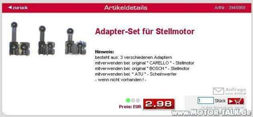

Um mal wieder auf die Frage des Themenstarters zu kommen: Auch die FK-Scheinwerfer haben beim Kauf nur eine manuelle LWR. Diese lässt sich zwar leicht herausnehmen und durch den elektr. Stellmotor des Serienscheinwerfers ersetzen. Aber in rund 90 % der mir bekannten Fälle, sind die Plastikstössel zu kurz, die am Reflektor eingeclipst werden müssen. Es gab bei A.T.U. früher einen Adaptersatz für ein paar Kröten, mit dem man die Stellmotoren verbauen konnte. Ich selbst habe diese Dinger drin und es funzt prima. Leider sind die Adapter schon seit einiger Zeit nicht mehr lieferbar. Ich habe einmal intensiv nachgeforscht und erfahren, dass die Adapter bei Hella hergestellt wurden. Sie waren aber dort nie im offiziellen Verkaufsprogramm. Wahrscheinlich wurden sie speziell für Unger hergestellt und auch auschl. dort vertrieben. Da die Nachfrage anscheinend zu gering war, wurden die Teile leider nicht mehr hergestellt. Also ist es auch sinnlos, sich FK´s zu kaufen, wenn man die Stössel nicht anpassen kann. Ohne diese ganze Prozedur kommste auch mit FK nicht über´n TÜV.
Und ja - das Licht ist tatsächlich schlechter, als beim Serienscheini. Aber wer nachts nur selten fährt, wie ich ... !
So - ich hoffe dieser Post hat weitergeholfen - ich stelle mal noch ein Bild der Adapter ein, damit ihr sehen könnt, wie die aussahen. Vielleicht kann sich ja der Eine oder Andere selber sowas zusammenstricken !
Lwr-adaptersatz

da kann ich nur noch hinzufügen es gibt hier im netz eine anleitung zum selbst bau der verlängerungen für die stellmotoren
Verlink die doch mal, würden sich bestimmt einige freuen!
