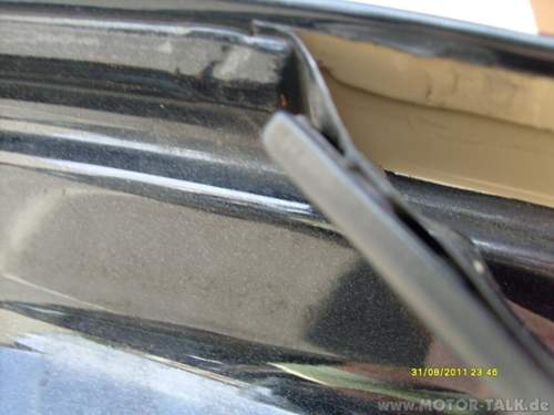

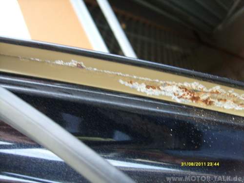

Apropos Schwachpunkte:
DIESE STELLE HIERkennt hoffentlich jeder Golf IV/Bora-Besitzer (wobei: Beim Golf V wohl auch nicht besser..., dito bei einigen anderen VW-Modellen...)
Und zur Dichtung:
Gute Frage! Aerodynamik oder ggf. drückte sich bei hoher Geschwindigkeit und Regen dort Wasser durch (zwischen Tür A-Säule und Türdichtung an der A-Säule).
Hab mir die Frage auch öfter gestellt, zumal die Dichtung offenbar nicht von Anfang an verbaut wurde, also vermutlich Rückmeldung aus dem Feld aufgrund Beschwerden. Ggf. auch nur wg. Pfeif- oder hohen Windgeräuschen...?)

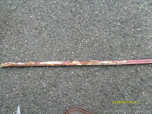

Hi Leute, heute habe ich mich ans werk gemacht radkasten runter und die keile rausgerissen, vom rost keine spur 😎 aber trotzdem alles mit mit sprühwachs versiegelt 🙂 Wofür sind die keile überhaupt da? Nach dem rausreissen habe ich gar nichts gemerkt 😕

Und zur Dichtung:
Die Dichtung soll Windgeräusche mindern.
Das macht sie auch bei höheren Geschwindigkeiten , hab sie eine Zeit lang weggelassen.
Aber deswegen auf die Abdichtung des Falzes zuverzichten halte ich schon für sehr unklug und dann einen Klebestreifen über den Fakz zukleben und drüber lackieren setzt dem noch die Krönung auf.
Die Dichtung gab es bei den ersten Baujahren übrigens nicht, da geht die Abdichtung des Falzes rundherum.
Sie kam soweit ich weis erst ab Modeljahr 2001.
Genau, diese Vorgehensweise hat nichts mit Qualität zu tun. Das war Flickschusterei!
Einem Golf (ich beziehe mich jetzt mal auf mein Exemplar aus 2003) mit einem so guten Korrosionsschutz*, in den letzten Modelljahren eine solche "Verbesserung" zu spendieren, ist einfach lächerlich. Warum hat der Konstrukteur der "Verbesserung" nicht den Klebestreifen weggelassen und statt dessen eine dünne gleichmäßige versiegelnde Oberfläche der dortigen Blechüberlappung mit Hilfe von Karosseriedichtmasse o.ä. hergestellt? Dies mußte ich als Nutzer dann letztes Jahr als Notfallmaßnahme nachholen (s. mein Beitrag hier auf Seite 1).
*) Bei der diesjährigen Beseitigung von oberflächlichem Rost an der A-Säule (im Bereich Schweller) ist mir aufgefallen, daß mein Golf einen ziemlich guten Rostschutz ab Werk hat. Das betrifft vor allem die Radhäuser, die ja bei allen Autos systembedingt sehr rostanfällig sind. Bei meinem Golf 4 haben die Radhäuser innenverkleidende Radhausschalen aus Kunststoff, was den meisten Dreck und Wasser abhält. Die Bördelränder der Radausschnitte sind innen mit Dichtmasse verkleidet. Der Unterbodenschutz geht relativ weit hoch, bis zum unteren Drittel Kotflügel. Nach Ausbauen einer Radhausschale hinten, war kein Rost an den Blechen darunter zu sehen.
Es gibt andere Automarken, bei denen das lange nicht so gut ist. Das ist jetzt mal durchaus als Lob für VW gemeint!
