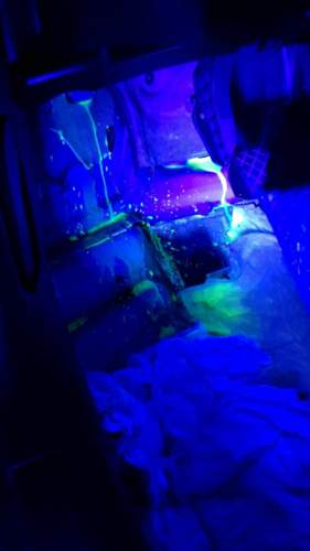

Ich habe wegen Wassereinbruchs vor ca. 3 Jahren den Deckel der E-Box gegen den neuen mit fester Gummilippe ausgetauscht, festgeschraubt und mit PolyMax Express (Montage- und Dichtkleber) aussen den Spalt verschlossen.
Nun war es wieder so weit, dass die Scheiben beschlugen und sich Wasser unter der Fussmatte zeigte. Also habe ich alles wieder ausgebaut, gereinigt und die E-Box diesmal mit Butyldichtschnur 6mm eingeklebt und die beiden Schrauben wieder festgeschraubt. den äußeren Spalt des Deckels habe ich mit einer zweiten Lage Butyldichtschnur verschlossen. Ich habe auch gleich die Radhausschalen geöffnet und den Dreck beidseitig entfernt. Die Tülle vom Seilzug und die vom Kabelbaum in die E-Box habe ich mit PolyMax Express eingeschmiert.
Trotzdem dringt noch Wasser über den Motorraum ein und ich bin etwas ratlos.
Muss ich den Deckel mit dem Butyldichtband fester andrücken? Oder habt ihr sonst noch Tipps woran es liegen kann?
Das Wasser kommt nicht vom Aggregateträger der Tür, das habe ich ausführlich getestet.

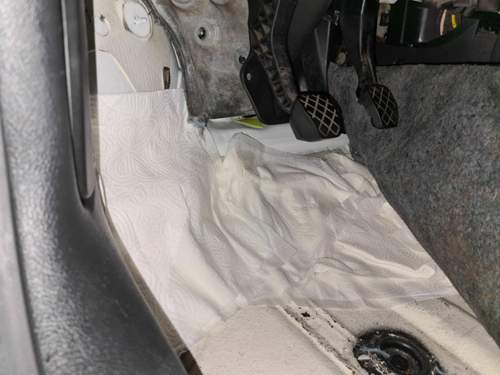

Auf dem ersten Foto seht ihr wie das Wasser vor der neuen Ebox-Abdichtung reinlief. Bei dem zweiten Foto ohne UV-Licht seht ihr wo es jetzt gerade reinläuft.
Es sieht so aus als wäre die Abdichtung des Seilzugs gelungen und das Wasser kommt nur noch bei der Ebox durch, aber wie kann das sein, wenn da 2 Lagen Butyldichtschnur gelegt sind?

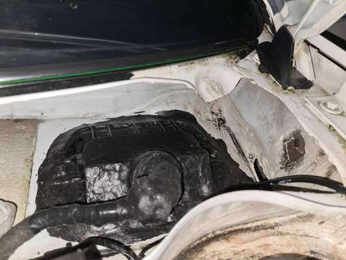

Wahrscheinlich muss ich mich mal schlau machen, wie ich von innen das Zeug abbauen kann, wo auf dem Foto das Wasser reinläuft und gucken wie es darunter aussieht. Bei strömenden Regen und 0 Grad im Freien nicht so reizvoll.... :-D

Hast du die alte Dichtung von der e Box rausgeschnitten?
Das hatte ich nämlich erst nicht gemacht und die butyldichtung einfach drauf gelegt. Nach dem Gießkannentest ist es dann erst wieder reingeströmt.

Das klingt sehr interessant! ich habe die Gummilippe drunter gelassen. Das war bei dir der Fehler? Hast du sie bündig mit einem Cuttermesser abgeschnitten oder herausgenommen?
Ja das war der Fehler bei mir. Die Dichtschnur muss möglichst Plan in dieser kuhle liegen. Habe die alte Dichtung so gut es geht mit einem Cutter Messer raus geschnitten und rausgekratzt und da die Schnur reingelegt.
Vielen Dank. Dann wird es das sein, dass das Butyl plan an der Karosserie anliegt aber die Dichtungslippe an der Deckelunterseite ungleichmäßig auf dem Butyl liegt.

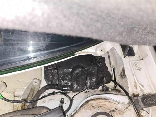

Wasser dringt immernoch durch die Ebox ein (von innen sieht man es die Stecker runtertropfen beim Test).
Ich vermute mittlerweile, dass es der Kabelbaum ist, der durch die Ebox führt. Ich habe die Tülle aufgeschnitten, um die Kabel durchzufummeln und hab es dann mit Butylband und Dichtmasse wieder verschlossen. Ich vermute das wird so nicht dicht. Wahrscheinlich mit ich abtupfbare Scheibendichtmasse kaufen und ausprobieren am Kabelbaum.
Gut möglich. Ich habe damals die Kabel drin gelassen und nichts weiter zerschnitten und die neue Dichtung im Wasserkasten reingefummelt. Hast du denn diesmal auch wirklich nur eine Dichtung eingebaut dort wo die alte Dichtung saß?
Könnte mir gut vorstellen, dass es bei 2 Dichtungen (also noch eine zusätzliche am kasten wie du oben beschrieben hast) auch nicht 100% abdichtet.
