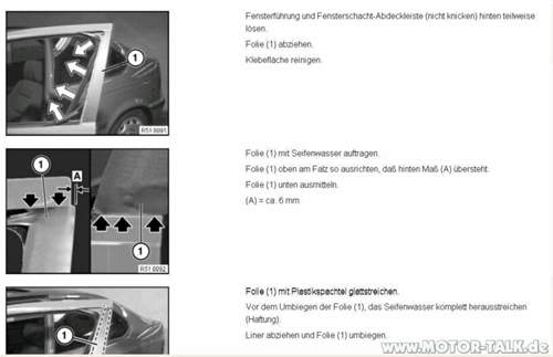

@Nennsen schrieb am 14. Mai 2015 um 23:00:09 Uhr:
habe an meinem Compact an der B-Säule die Folie an der Fahrerseite aussen abgemacht, das sie "schrumpelig" war.
Jetzt habe ich gesehen das das da drunter lackiert ist, aber somit leider auch noch Klebereste 🙁
Gruß Nennsen
Es gibt für den Folientausch ein TIS-Dokument. Man soll die äußere Schachtabdeckung im Bereich der B-Säule herausziehen, was aber überhaupt nicht möglich ist, weil ein Metallhaken in der Abdeckung um den Rand der Tür greift.. 😉
Tisfrmaklaf
