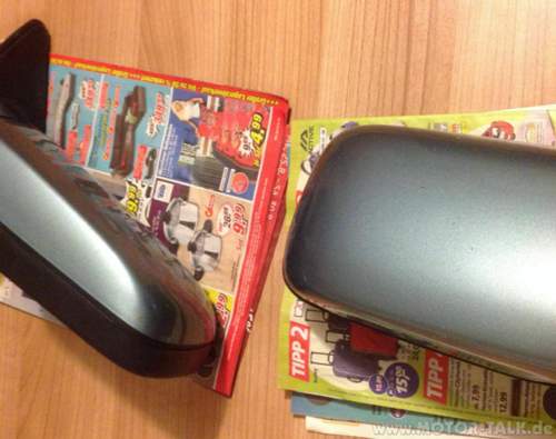

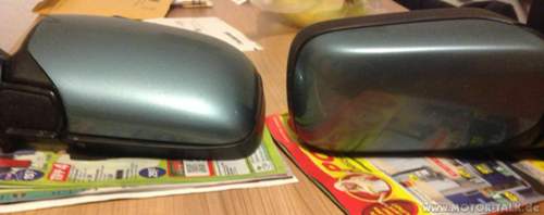

'n Abend zusammen,
Kann mir jmd sagen welche Bezeichnung der Farbton der Spiegel im Anhang hat?
Edit: Google grad die verschiedenen Farben durch, schaut iwie nach moreagrün aus...
Aktuell den Keller nen bisl aufgeräumt und die Spiegel wandern inne Bucht, meiner is Cosmosschwarz.
Sind ein Ergebnis aus Jäger/Sammler-Syndrom und im vorbeigehen 1 Euro bieten.....und dann den Zuschlag bekommen. 😉
Ich würd se behalten. Vielleicht gehn se für nen 10er weg und du hast den Stress mim Versand. Irgendwann fährt dir jemand deine ab und dann bist glücklich.
Ich hab auch noch nen Satz Originalverpackt von BMW in Alpinweiß III
In Cosmosschwarz hab ich auch noch nen guten gebr. Satz im Keller liegen, für den (hoffentlich nicht eintretenden) Fall der Fälle. 😉
Wäre dann gerüstet
@Christiano2x
Ich gehe mal davon aus, das die Spiegel fuer Deinen Compact gemuenzt waren? - Dann waere ich daran interessiert mir die fuer meine Limo zu kaufen!
Schreib mir bitte mal 'ne PN mit Deiner Preisvorstellung incl. VK dazu.
Danke und Gruesse,
wbf325i
Auf mich wirken die ziemlich grau, so dass ich gerade schon in Richtung stahlblau getippt habe, eine Farbe die mit dem E46 kam und auch für die letzten E36 verfügbar war. (

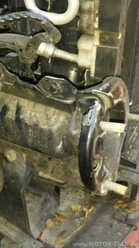

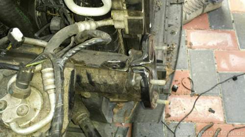

Kurze Frage.
Kann man einen eingedrückten Holm/Längsträger an dem die gesamte Front hängt wieder richten?
20140828-174225
20140828-174440
Ja, kann man wieder richten. Wenn ich mich nicht irre, gibt es sogar ein Reparaturteil bei BMW
Freut mich zu hören.
Dann fahr ich Montag mal zum Karrosseriebauer.
Günstig wird das sicher nicht.
Danke.
@Donox
Sieh Dir mal das Schaubild an, dort die #2.
41 11 8 122 551 Teilabschnitt Motortraeger Links 159,31 EUR
41 11 8 122 552 Teilabschnitt Motortraeger Rechts 159,31 EUR
Das sind die akuellen Brutto-Preise bei BMW direkt, evtl. findest Du das Teil, welches Du brauchst, ueber die Teile-# in einem Online Shop, z.B. ueber die Suche von entsprechenden Anbieter-Portalen, wie daparto.de etc., auch guenstiger ...
Habe grad mal geschaut.
Gibt es leider nur bei BMW und kostet etwa 290 Euro.
Über Leebmann24 bekomm ich es für 252.
Ist für meinen E38. Keinen E36.
Alternativ den Teilabschnitt aus einem Wagen vom Schrottplatz heraustrennen.
So würde ich es machen. Teil vom Schrotti, eine Schablone bauen, das man das dann mm genau wieder dran bekommt, und dann neu einschweißen.
Ist das nicht ein tragendes Teil?
Kann man das wirklich einfach so austauschen?
